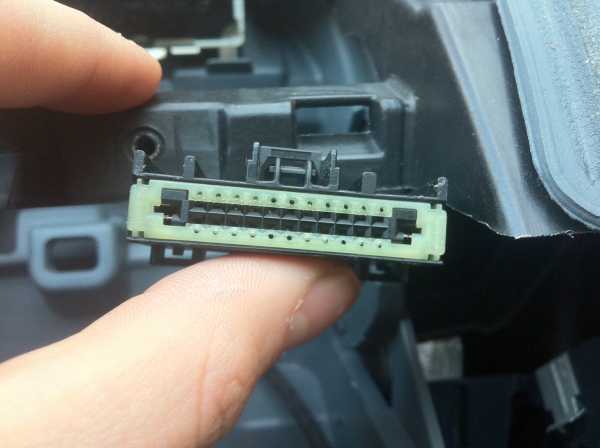

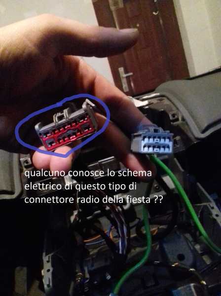

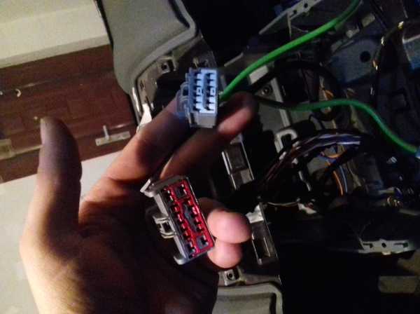

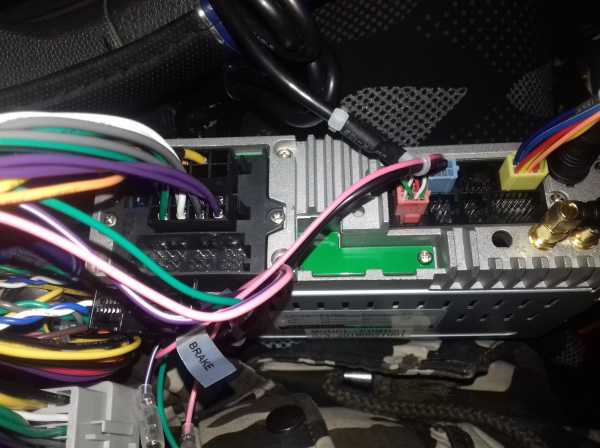

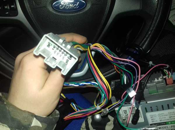

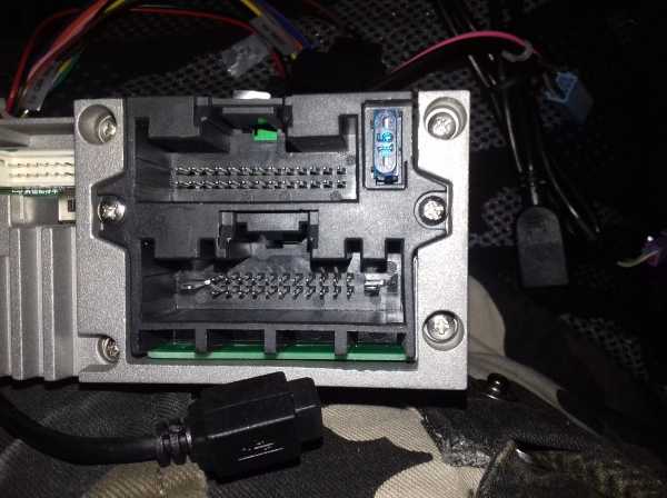

Ciao a tutti ragazzi , ho comprato uno stereo - navigatore android per la mia fofi 1.4 tdci allistimento plus , ma ovviamente mi ritrovo un bel problema in quanto il collegamento tra macchina e il nuovo stereo sembra non funzionare , vi allego le foto e vi spiego magari qualcuno ci è già passato è mi può dare una mano
---connettore auto e connettore navi , ovviamente dalle foto si capisce che lo spinotto posseduto dalla mia auto non va bene per la femmina del navi quindi mi sono fatto mandare insieme al navi il kit conversione , il kit prevede il cambio posteriore del pannello femmina ed il rispettivo connettore iso dall'originale della macchina al nuovo navi , il punto è che pur eseguendo tutti i passi non funziona il navi ma sul banco prova del mio elettricista funziona , volevo quindi chiedere se qualcuno ha lo schema del mio connettore per tagliare e ricollegare i fili in maniere corretta al modello di connettore successivo ( quello a 24 pin )
insomma la mia domanda è qualcuno ha gli schemi elettrici delle immagini 5-6 ? in modo da poter rifare il cablaggio

Ti mando lo schema dell' impianto audio, in realtà è un file che contiene tutti gli schemi, ti può essere utile, è per la fiesta 2009, nel caso non avessi conoscenze di base di misure elettriche ti consiglio di rivolgerti a qualcuno più competente, nel caso riuscissi a farlo funzionare, potrebbe interessare anche a me questa radio android. Ma è necessario spostare il diplay originale oppure basta inserire il nuovo per avere tutte le funzionalità originali dell' auto?

allora per tenere i comandi al volante c'è il CAN ovvero il componente che nelle foto precedenti assomiglia ad una piccola scatola nera che ha 3 fili da collegare sui connettori originali della macchina , ed in quanto riguarda lo schermo originale quello va tolto perchè avrai quello da 7 pollici al suo posto , in questi giorni proverò a collegarlo e vedere se riesco a cablarlo bene in base allo schema che mi hai mandato se funziona ti informo

Ciao dallo schema per i comandi vocali dovresti collegarti ai pin 9 e 10 del connettore che va al diplay (84), il terzo filo sarà la massa credo, per il resto oltre l' alimentazione dell' unità audio tutto il resto (usb, comandi vocali) avviene tramite rete can lin, solo la presa aux (93) ha un collegamento diretto all' unità audio.
Si fammi sapere gentilmente se funziona e come va, magari con qualche foto.
