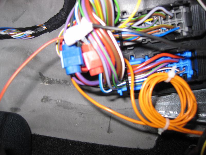

Si...se vuoi evitare di andare fino all'accendino
Verde / Viola positivo fisso
Giallo / Grigio- Negativo dissolvenza
Fili nella plafoniera centrale .....prendi li il positivo tanto ci devi arrivare per il negativo,filo piu filo meno
prenderlo dalla scatola fusibili e una menata,l'ho gia tirata giu,devi mollare i dadi,sganciare le clips,
ruotare la scatola,fili troppo corti,sganciare 8 clips del coperchio che protegge la scatola dietro per
vedere i fili.........fai prima dalla plafoniera,oppure se hai un tester lo cerchi o lo prendi dalla centralina che c'è sotto
il cassettino,vedi quel filo Viola / Rosso dove ho messo il rubacorrente blu?...e quello,
e nel connettore blu sotto quello grigio tutto a sinistra della centralina

No il viola rosso e un positivo,era per non farti prendere i + 12 volts dall'accendino....
attorcigli un filo....no non farlo,primo e una schifezza,secondo rischi che si stacchi,

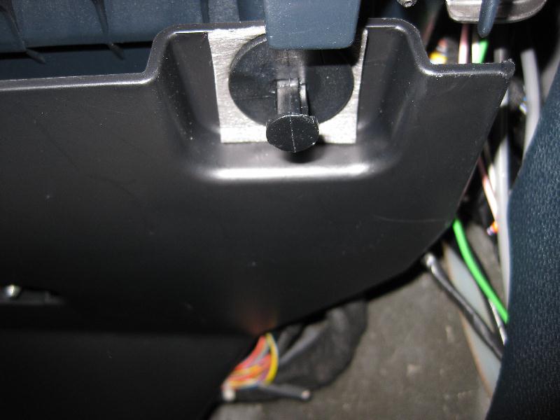

il filo e si brucia. La centralina si trova lato passeggero sotto il cassettino per tirare giù la paratia tira
via i due"rivetti"...........,tira prima giu i due fermi ti accucci e la vedi
ok allora farò come mi consigli tu:
per le luci di cortesia e sottoporta, rubo il positivo fisso dal filo verde/viola e il negativo dal filo giallo/grigio (non lo vedo in foto)
il filo viola rosso lo utilizzerò per l'illuminazione del cassettino (giusto per non fare più derivazioni sullo stesso filo).
Non ho ancora capito di preciso dove si trova la centralina, domani guardo in macchina e la trovo di sicuro.
