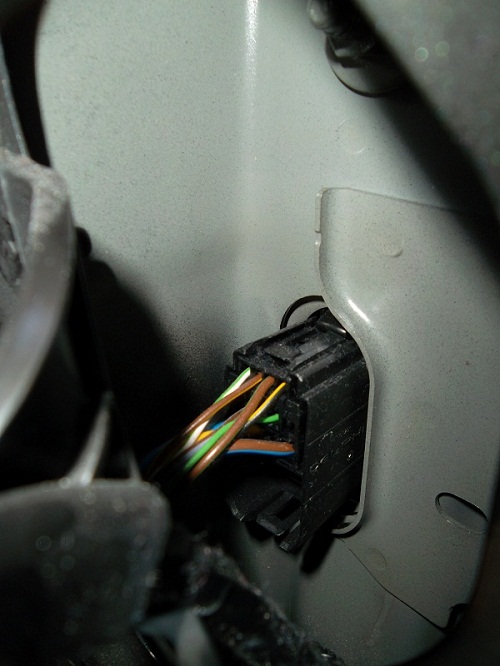

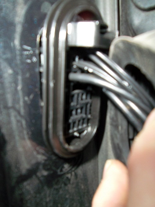

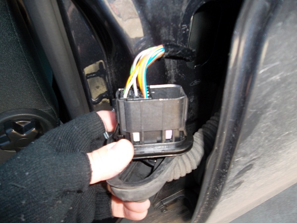

Prima ho smontato il corrugato della portiera posteriore...ora ti posto la foto per farti capire cosa c'è
interno abitacolo:
esterno, la parte che va dentro il corrugato:

Ma infatti io ti ho postato la foto di quel tubo nero che sta un po piu sopra della tua indicazione nella tua foto....anteriore e posteriore non fa differenza, quello è un corrugato in gomma, all'interno ci passano dei fili però vicino la lamiera c'è il connettore, quindi è difficile farci passare qualcosa almeno che non rompi un pezzettino di plastica e ci fai passare 2 fili sottili. Ti ho postato le mie foto come dimostrazione per farti vedere cosa c'è all'interno del corrugato ;) . Avevo capito che i led li vuoi mettere all'anteriore d'altronde anche io avevo pensato a questo lavoretto ma ne sto facendo altri nel frattempo ;)

Fabio è semplice....o si rompe la parte dove non c'è il connettore ( si fa un foro da 5-6mm con un avvitatore ) oppure ci passi i fili tipo quelli che si usano nel pc per il BUS o i fili del citofono o i fili del cavo di rete LAN ) insomma sono 2 soluzioni piu che valide ;)
