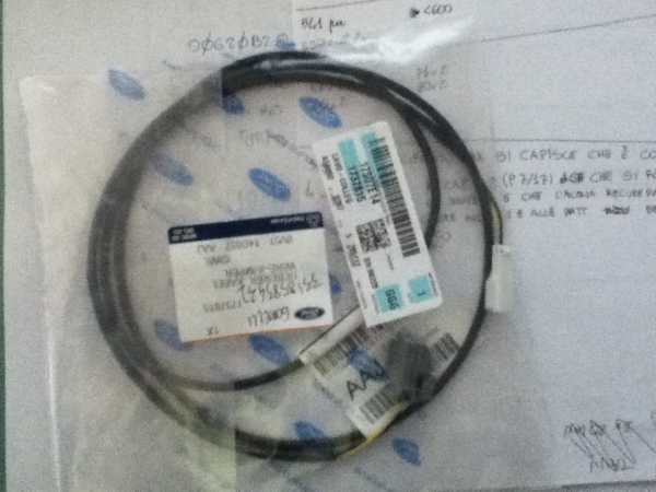

Allora, il cavo è arrivato...ma purtroppo non è quello che fa al caso mio (a sto punto non so cosa diavolo sia)
già a primo impatto non mi pareva quello che mi serviva perché a occhio troppo corto..però non sapendo di preciso la lunghezza non ho detto nulla...
la conferma è arrivata quando ho provato lo spinotto nel connettore del modulo, e da li ho capito che non andava bene purtroppo! :(
mi pareva strano che andasse tutto così liscio! un pò di sfiga mi ci vuole sempre...è inevitabile :angry: :angry:
Ora speriamo me lo cambino che sennò ho sprecato soldi per nulla!!!!!!
Questa è la foto del cavo...non l'ho aperto perché spero lo cambino! :)

Re: La PlusItanium di Gore#17 07/11/2012 15:00 #206947
ma con il microfono si attacca? comunque come codice a me da solo 1580954...non so cosa hanno ordinato a te! :blink:
Re: La PlusItanium di Gore#17 07/11/2012 15:09 #206951
Stasera vi faccio foto piu dettagliate..ora sono a lavoro, non ho potuto fare grandi cose in pausa! :)
comunque il microfono non lo so, ma il cavo che ho preso oggi, non si attacca al connettore del modulo..l'unico spinotto che rimane libero...quindi non c'è possibilità di errore!
Per rispondere anche al PM, praticamente mettendo il codice che mi avevi fornito, non trovavano nulla, allora cercando abbiamo trovato il pezzo (che da come ho visto nello schermo corrispondeva all'idea che mi ero fatto) ma aveva un altro codice, quello che ti ho dato io oggi..non so che dire...domani ripasso e ne riparlo!
