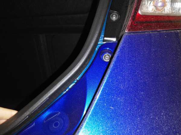

Ciao a tutti, ho appena acquistato una fiesta immatricolata febbraio 2017, modello plus.
Era intestata ad Ald, noleggio lungo termine, mi son fatto prendere dalla smania e due l'ho acquistata con troppa leggerezza, mi spiego: provata l'auto andava bene, 3200km in titto, sembra nuova, ma ora sto scoprendo un po' di magagne.

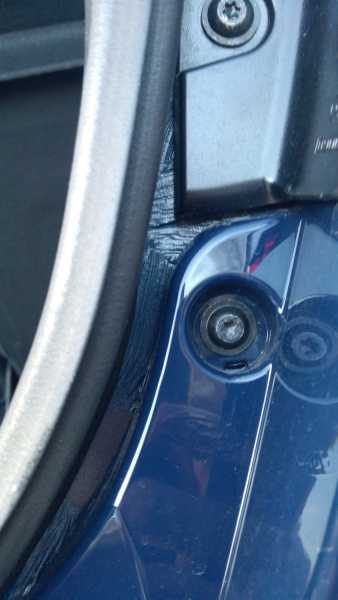

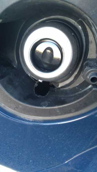

Il poggiatesta lato guida è spostato indietro, fine se avesse subito un colpo di frusta, allora apro il bagagliaio e controllo se sotto alla moquette trovo segni sospetti e noto tipo una pennellatadi vernice uguale atutta la parte interna dov'è laruota di scorta. Poi aprendo lo sportellino del carburante ho notato un buco sotto al bocchettone, forse fatto perché si impantanava acqua.
Allego foto, mi dite se anche le vostre fiesta sono cos?
Grazieì

Il foro del serbatoio è sicuramente più grande del normale. Il resto mi sembra ok

È tutto ok il foro del serbatoio serve quando la benzina esce fuori e quindi scola attraverso quel foro che ha un tubo che scarica a terra.
Le pennellate che vedi sono lo stucco isolante che mettono in fabbrica x la corrosione quindi x.me è tutto ok

Si il bagagliaio è normale. Il poggiatesta fattelo cambiare se è difettoso dato che l'auto è in garanzia (sperando che non facciano storie, per loro avresti potuto danneggiarlo anche tu....). Il foro mi sembra decisamente troppo grande, nel mio 1.5 è molto più piccolo, qui sembra che lo hanno allargato senza un motivo. Se poi sulla tua serie lo hanno modificato in questo modo non lo so, se altri utenti ce l'hanno così ti faranno sapere.

Il buco di vede chiaramente che è stato allargato, non è bello liscio. Tra l'altro credo che quando lavino l'auto, non essendoci una guarnizione sul bocchettone, entri facilmente acqua nel serbatoio. Il 19 la porto alla Ford per fare il tagliando e chiederò loro. Ultima cosa: il microfono del bluetooth non funziona, e nemmeno il riconoscimento vocale quindi. Ho provato a fare un reset, ho staccato il negativo della batteria e i relativi fusibili, ma niente da fare, la versione di sync è la 5.11, sicuramente andrà aggiornata, ho letto però che sync dà tanti problemi da sempre...

Ho fatto vedere queste foto anche a un carrozziere, ma questo mi ha risposto che l'auto è palesemente incidentata. Ho controllato anche il regolatore altezza cinture, sia lato guida che passeggero, sembrano bloccati, non riesco a regolare ne in cui ne in su, ovviamente potremmo il bottone per farlo....
Ho rivisto anche il foro sotto al bocchettone carburante, non vi è collegato alcun tubo, scarica diretto sulla moquette del parafango esterno.

Quel foro lì sotto il bocchettone di rifornimento è tipico delle versioni a GPL, perché lì va l'attacco per caricare il gas. Può essere che quella parte sia stata sostituita con una usata, proveniente da una Fiesta a GPL.

Ti allego la foto del bocchettone come dovrebbe essere. Per l'appunto sta piovendo e vedi il gocciolone che sta per entrare nel piccolo buchino nero sotto al bocchettone di rifornimento.
La seconda foto vicino al faro sull'esterno in effetti l'ho appena riguardata ed è uguale a quella postata da Fede, quelle strisciate non ci sono e forse li qualcosa è successo.
La bauliera invece è del tutto simile alla mia.
