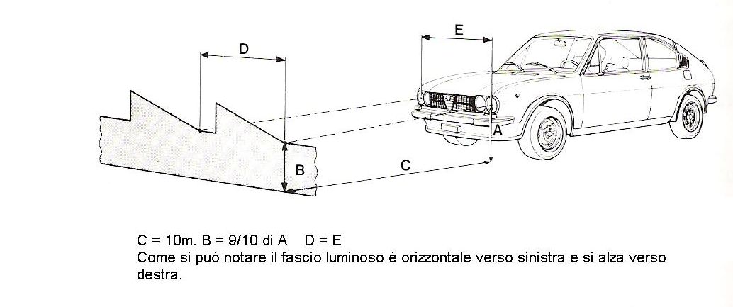

No, non l'ho trovata... comunque le creste non si devono sovrapporre...
Fai una foto della proiezione dei fari contro un muro bianco, cosi' vediamo di capire.
Ecco come devono essere i fari:
Re:regolazione fari anteriori 26/02/2015 10:14 #296026
Il mio fascio è esattamente quello della foto. Ho provato a 10 metri e sapevo che l'altezza del fascio doveva esser 9/10 rispetto a quella dei fari.
La distanza delle creste che non si sovrappongono è la stessa della foto.
Quindi il mio è corretto.
Però prima di cambiare il faro mi pareva che i 2 fasci si sovrapponessero. Va beh probabilmente ricordo male.
Grazie!

Re:regolazione fari anteriori 26/02/2015 10:19 #296027
Esatto: piazzi la macchina a 10 metri dal muro
L'altezza del centro del fascio luminoso deve essere i 9/10 dell'altezza del centro dei fari.
La distanza del centro del fascio luminoso (il punto in cui il baffo si alza) deve essere la stessa distanza del centro dei fari.

Re:regolazione fari anteriori 17/01/2020 08:15 #356111
No, non puoi... non e' questione di regolazione, ma proprio di come sono progettati i fari.
I fari hanno il fascio asimmetico... entrambi i fari lo hanno. Non e' il sinistro piu' basso ed il destro piu' alto, non e' cosi'.
Ognuno dei due fari e' fatto per proiettare un fascio luminoso che ha la parte sinistra orizzontale, e la parte destra con un baffo che sale verso l'alto. Quelli per il mercato UK sono al contrario.
Devi restituirli... con quei fari non passi neanche la revisione.

Re:regolazione fari anteriori 17/01/2020 19:56 #356119
Dalla foto che ho allegato, la sagoma del fascio dei dati dovrebbe essere chiara.
Nei paesi dove si guida a destra è come in Italia.
Nei paesi dove si guida a sinistra, il "baffo" che sale verso l'alto è sul lato sinistro.
Non esiste da nessuna parte un lato a scendere.
