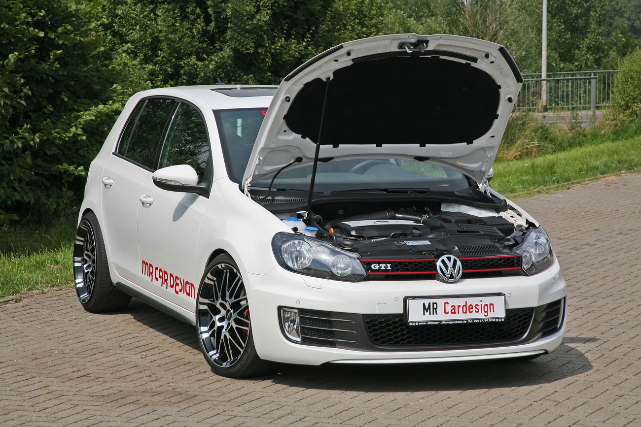

va bè ragazzi quindi un +25 CV è possibile prenderli senza sostituire il turbocompressore con uno più grande? andare oltre 120 cv non ha molto senso per me... a quel punto mica mi compravo una Fiesta... mi compravo questa :P

Ma che ci fai Luca.....ci vuole la R....ne ho viste un paio....SPETTACOLO....va bè tornando alle nostre Fofi......io la porterò tranquillamente a +20Cv ( ne ho bisogno )....forse saremo gli unici a fare questa pazzia ma io la farò sicuramente anche per sfida a chi dice che non è possibile....perchè sono tutte cose teoriche in cui credo anche io ma la pratica è ben diversa......teoricamente si puo progettare tutto quello che si vuole ma quando poi viene messo in pratica non dico che è tutta un'altra cosa ma quasi....rimappa+filtro+scarico li farò entro il 2012 sicuri....se ci esce qualcosa in piu meglio....

era per fare un esempio :)
si io volevo postare proprio una R (pensavo fosse quella!), ne ho vista da poco una vera in officina, tutta nera, preparata da Franco Alosa, con impianto maggiorato all'anteriore (D2), una bestia!!
Fari bruniti etc... quello che dico io è se vogliamo fare una supersportiva da 180-200 CV inutile andare sulle piccole (Punto, Fiesta, Corsa, etc...) bisognerebbe proprio salire di segmento.
Quello che ci vuole, secondo me, è una serie di interventi medio-piccoli di potenziamento... a volte mi capita di vedere Punto Abarth etc. ma sono un po' garage... cioè a quel punto (ah ah gioco
di parole) ti prendi una media sui 2000cc. ruote da 19" etc...
