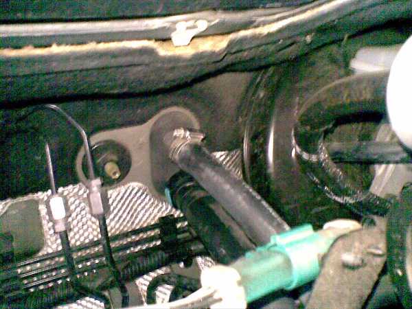

Re: Perdite dal circuito di raffreddamento 24/12/2012 18:37 #213566
Oggi tocca a me :)
Ecco le immagini ad alta definizione:
Immagine1
Immagine2
Immagine3
Però questo è un difetto di fabbrica per me...non è possibile che succede a molti cosi no?

Re: Perdite dal circuito di raffreddamento 22/02/2013 19:47 #223276
Qualcuno sa come risolvere sto problema? Come si stacca/attacca il tubo sotto? Quella clip non la capisco..
