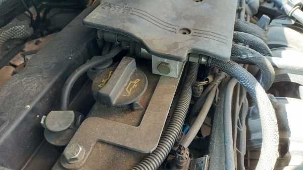

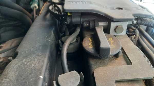

Salve,
Per correttezza la staffa da staccare per accedere è questa? Quella dove si vedono i due bulloni? Devo fare altro??
Grazie per l'aiuto!
