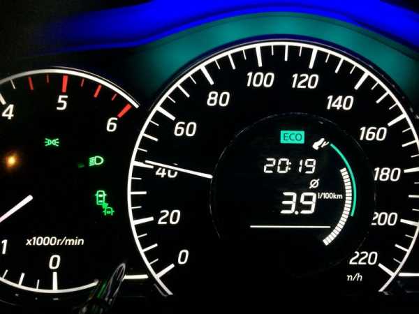

fiesta 1.6 95cv vs polo 1.6 90 cv vs nissan note 1 03/03/2014 21:07 #263093
Questa è la foto che ho fatto al contakm della note l altro giorno

fiesta 1.6 95cv vs polo 1.6 90 cv vs nissan note 1 03/03/2014 21:49 #263100
3.9 riesco a farli tranquillamente anche sulla mia in città se guido tranquillo o_o ...
6.0 mi sono apparsi solo in un viaggio di 100 chilometri che ho fatto in autostrada a 140 km/h...
anche a guidare sportivo in città a fatica supero i 5.3
e per quanto riguarda la ripresa il calcio in culo si sente e si sente il turbo che spinge forte... matteo tu di dove sei ? se non mi credi e abiti vicino possiamo fare un giro
