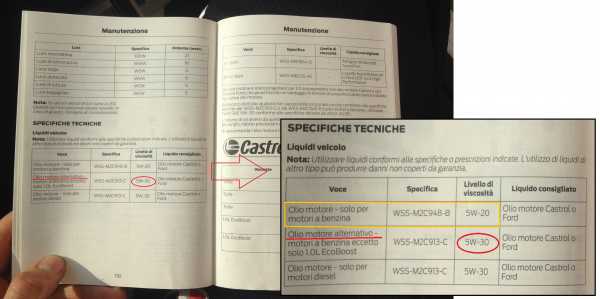

p.porcelli1 ha scritto:
Per la verità il 5-20 e lalterharivo
mi hanno dato il libretto sbagliato forse... :whistle: :S
sta di fatto che in giro io non ne trovo ne di uno ne dell'altro, ora lo compro su internet ;)
io non la ho questa pagina :blink: :S che numero è?

Piu' che la gradazione e' importante la specifica Ford (WSS.....).
Quindi assicurati che rispetti quelle specifiche.
Cmq il libretto delle istruzioni lo trovi anche online...
E se passi alla concessionaria il rabbocco (sia di liquido radiatore che di olio) dovrebbero fartelo gratis.

Marco47Varese ha scritto:
Pag. 192 ;)
