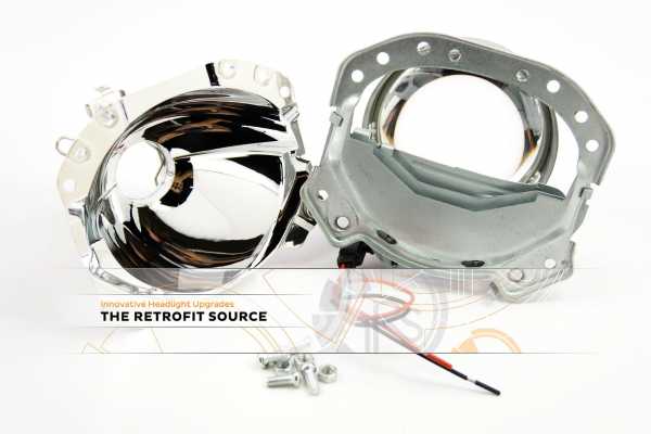

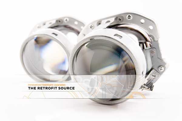

Filippox ha scritto:
Fate prima a procurarvi gli e55 nuovi, hanno lenti trasparenti (cutoff molto pulito e definito) e finitura della parabola lucida, molta più luce! Di sicuro si trovano sulle Lancer Evo X, ma tutti vecchi proiettori vengono aggiornati... E a quel punto procuratevi delle vere lampade allo xeno, non le cinesate, se volete fare un lavoro come si deve!
ti riferisci a queste? [url=http://http://www.theretrofitsource.com/product_info.php?products_id=92]LINK[/url]
tralasciando che sono foto promozionali brilluccicano parecchio B)

R: Re: R: progetto bixenon!!! 27/02/2013 21:07 #224478
Esattamente

R: Re: progetto bixenon!!! 27/02/2013 21:26 #224482
pensavo che nuovi costassero di più! in un futuro non coperto da garanzia potrei perfino pensarci.
avrei però bisogno di qualcuno tecnicamente capace e magari che già l'ha fatto (leggi Fabietto :P )...quali sono le tariffe? :laugh:
Quelli non sono nuovi :) non sono prodotti che si vendono al dettaglio ;) provengono da fari sventrati ;) tariffe nel senso che ti faccio io il lavoro? Per questo casomai ci sentiamo in pm :)
Rettifico...sulla nuova non so che lenti monta...dovrei studiarmeli bene :dry:
