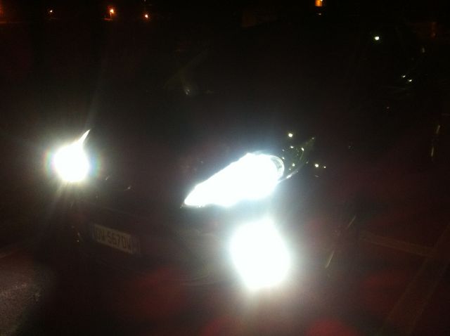

In realtà sulla Fiesta non vi sarebbe nemmeno bisogno di montare il canbus, nè condensatori, il kit standard è già sufficiente ed al massimo uun kit middle, un kit che ha una forte schermatura elettronica, quasi a livelli canbus, allego la foto della mia FoFi con il kit acceso; addirittura io monto sia fendi che anabbaglianti senza problemi.
