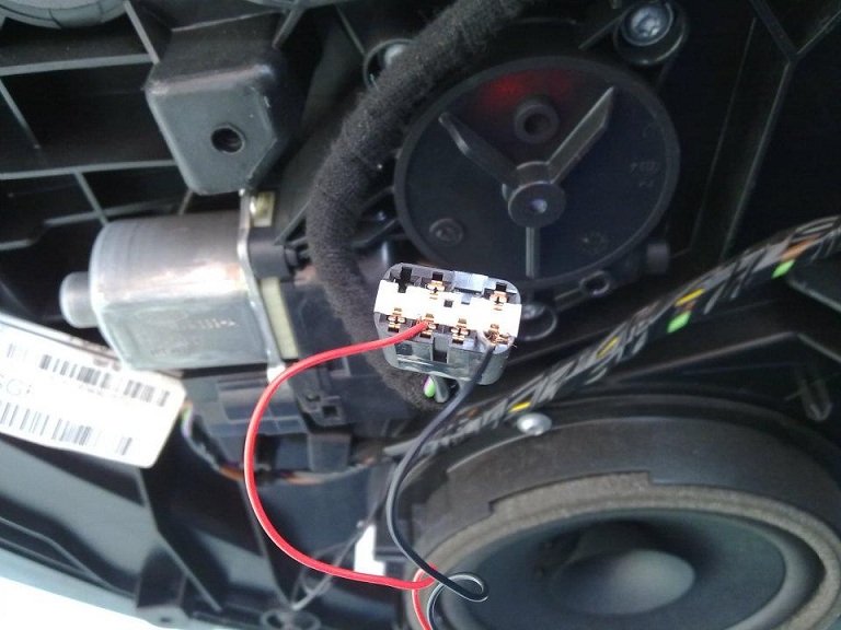

ehi MC Giver dei led (palo :laugh: :laugh: :laugh: ), secondo te se infilo solamente i 2 cavetti così come in foto e chiudo (senza quindi usare rubacorrente) va bene lo stesso???
Ultima modifica: 26/02/2012 17:36 da Magarelli.
Re:luce alle maniglie 26/02/2012 22:31 #163135
Ahahahah certo che NO!!!! cioè per carità potresti farlo tranquillamente però c'è sempre il rischio che quando chiudi il connettore un filino tocchi da un'altra parte, li pe rli non succede nulla ma poi con il tempo a furia di fare contatto può risentirne il motorino degli alzacristalli, visto che sono motorini in corrente continua sono piu sensibili. Oggi ho fatto un paio di scintille proprio nel connettore ahahahahahah

Re:luce alle maniglie 27/02/2012 00:20 #163157
Buonasera Ragazzi,
ma qual'è il codice colore del led uguale alla strumentazione interna? è il rosso standard pilot?
Io non ho gli alza vetri elettrici dietro come faccio?

Re:luce alle maniglie 27/02/2012 01:11 #163191
quindi meglio non rischiare.
ooooook palo ;)

Re:luce alle maniglie 27/02/2012 11:01 #163238
zannamax ha scritto:
Adesso che ci penso c'è un sistema per opacizzare le plastiche dei led. Senza quel sistema la luce non diventa soffusa. Mi organizzerò anche per questo :)
si si opacizzare i led migliora l'effetto...l'ho scritto anche alcuni post fa ;)
Re:luce alle maniglie 27/02/2012 11:04 #163241
andyhouse89 ha scritto:
Buonasera Ragazzi,
Ciao Andy,
allora per il codice è quello dei led rossi pilot, dopo te lo posto sempre qui in questo post.
Per l'alimentazione o la prendi dagli alzacristalli elettrici anteriori e porti il filo fino alla portiera oppure puoi prendere l'alimentazione dai led plafoniera se hai la versione titanium
P.S. Codice led pilot rossi 3mm 70452
