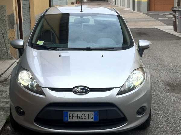

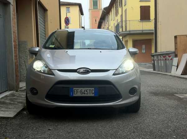

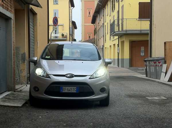

Re:Xenon h7r su faro PARABOLA 05/09/2014 12:45 #280509
Difatti stamattina mi son messo li è dopo 1 ora ho sistemato quella merdosissima lampada!! :))) speriamo tenga botta!! Secondo me sono gli attacchi della base della lampada che mi anno dati un po' di problemi! Ma ho provato e fatto anche delle foto e non va male! Non ammazzo più nessuno! ;) cmnq se mi dite come postare le foto lo faccio al più presto! Grz!!

Re:Xenon h7r su faro PARABOLA 05/09/2014 12:46 #280510
se sono dallo stesso lato allora anche la barretta verso sotto. generalmente la barretta è dal lato opposto alla parte oscurante, ecco perchè ti dicevo di metterle al contrario
Re:Xenon h7r su faro PARABOLA 05/09/2014 14:27 #280525
Posto le foto poi le faro meglio con lampade accese di sera e come le ho impostate nel bulbo

Re:Xenon h7r su faro PARABOLA 05/09/2014 14:43 #280533
dovresti farle di notte contro un muro chiaro per vedere come illuminano
Re:Xenon h7r su faro PARABOLA 05/09/2014 15:51 #280541
Lo faro!! Però vedi il faro destro anche con le alogene e sempre un po' sparato!

Re:Xenon h7r su faro PARABOLA 05/09/2014 16:50 #280546
E allora è regolato male
Re:Xenon h7r su faro PARABOLA 05/09/2014 18:15 #280549
Si il faro di destra spara malissimo... Fattrli regolare da un elettrauto non ci mette nnt e spesso non si prende nulla
