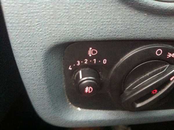

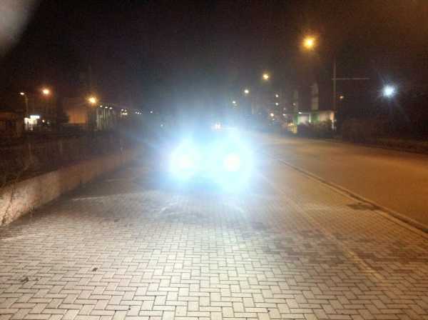

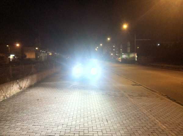

Queste le ho fatte ora
La seconda e quanto l ho regolato adesso che di solito lo lascio a 1 con le alogene

Devi abbassate il sinistro

La regolazione elettrica è esageratamente bassa e il sinistro va regolato leggermente. Fai qualche foto anche più da lontano sempre su un muro chiaro

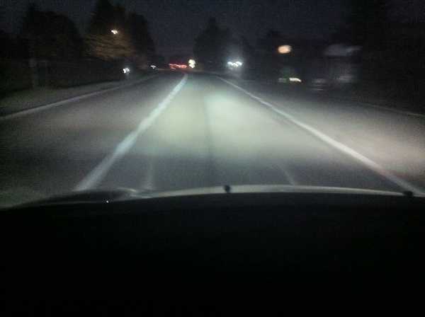

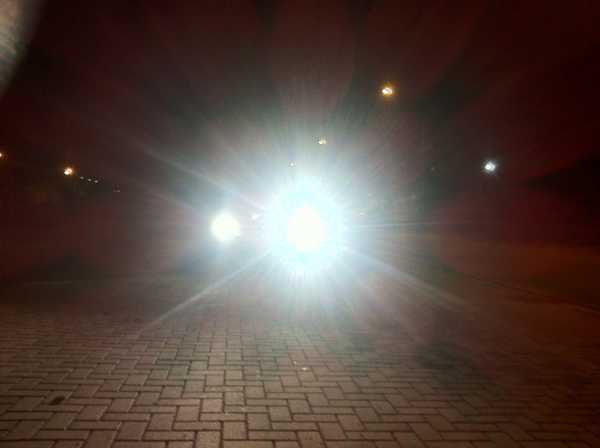

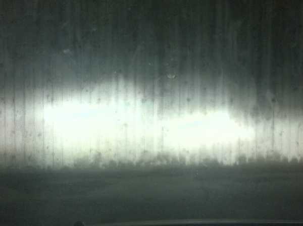

Qui altre foto da lontano:
Qui vedrete il notevole spazio nero del faro sinistro alla guida, a volte lo regolo tra il 3 e il 4 al massimo . Il faro destro e un bejou!! :)
NELL ULTIMA SONO PIÙ DIATANTE DAL MURO.

Queste foto sono la prova che sui parabola non vanno montati gli xeno.
A parte il sinistro completamente fuori asse (ma stai usando il vitone giallo per regoalrlo?) la luce spara ovunque, non c'è traccia di una direzionalità del fascio...
Fastidiosissimo per chi ti incrocia, inutile per te che ci vedresti meglio con delle alogene ben direzionate...

Va regolato con la vite esagonale gialla dietro al faro. Mettiti a 10 metri da un muro chiaro e lo regoli allo stesso livello del destro
