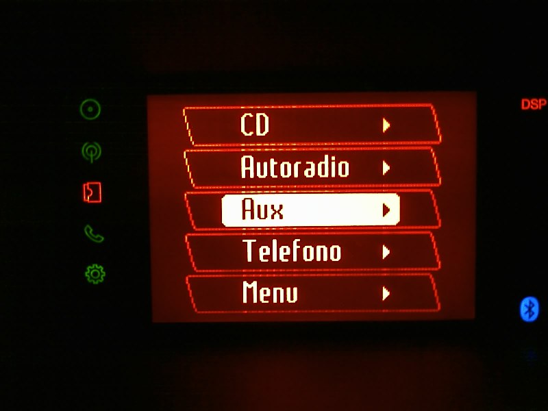

Oggi mi sono recato alla ford per il problema del collegamento bluethott per ascoltare musica ed ho scoperto che la mia fiesta nella voce aux porta solo line in i pod e usb mentre manca della vocebluethoot. ma sa che è un problema di aggiornamento qlc di voi ha avuto lo stessso problema? la sett pross mi recherò alla ford e vedro se si puo risolvere.... grazie

No la voce bluethoot se non sbaglio non c'è sull'aux, comunque per swicciare devi farlo da cell.

Nell'AUX l'ingresso BT è di sicuro!
a) c'è perchè lo uso con il TotmTom per sentire l'audio sulle casse, avevo scritto anche qualcosa in un post, poi lo cerco...(è su questo forum quindi se cercate si trova),
b)c'è perchè quando cerco gli MP3 sulla USB, passo tutte le volte anche dal opzione bluetooth.
Ma può essere che se il cell non è compatibile (quindi non A2DP), il PSS non faccia neanche vedere l'opzione!

ragazzi il mio cell è un nokia 5800 quindi il piu compatibile quindi è una questione di software ford visto che le ultime fiesta hanno la voce bluethoot nell aux e le prime appena uscite in produzione no... quindi giovedi prossimo vi faro sapere se la ford mi risolvera il problema aggiornandolo. è un problema molto recente visto che la ford a napoli s e ne accorta mettendo a confronto la mia fofi con un altra in assistenza l'altra portava la voce bluethoot in aux e la mia no..spero di essere stato chiaro

Di quando è la tua FoFi?
Ho fatto le foto al display così che siano utili anche per gli altri.

ragazzi neanch'io riesco a far sentire la musica del telefonino (nokia E52) tramite BT... eppure sembra tutto a posto....
il telefonino è associato correttamente, tanto è vero che chiamo e ricevo senza problemi e si connette in automatico non appena accendo la radio.... ieri volevo provare a sentire la musica riprodotta tramite il BT, vado in aux, sfoglio e vado al BT, trova il mio cellulare e arrivo all'ultima schermata postata da Elios e allo stesso tempo parte il lettore musicale del telefonino, senza che io faccia niente........ sarebbe tutto perfetto se sentissi la musica... ma niente... muto....

Non so dirti di più perchè io uso un cell con windows mobile 6. .. anche a me sembra che sei sulla strada giusta, mi sembra strano che ti parta in automatico il player sul cell, ma non saprei.
L'unica cosa che mi viene in mente è quella che avevo già scritto.
Puoi provare a vedere sul cell nelle impostazioni se quanto fai l'associazione e nelle opzioni puoi anche selezionare altri servizi oltre al viva voce del PSS.
Nel mio c'è anche gateway audio su cui mettere la spunta, dovresti sicuramente avere anche la "Porta Seriale" che è disabilitata di default perchè serve per l'antenna gps integrata (che però sulla Fofi abbiamo scoperto non esserci.)

grande elios hai fatto anche le foto come pensavo la mia fofi non ha la voce bt bluethhot . l'auto è febbraio 2009 giovedi vado alla ford è vedro se si puo aggiornare il software.grazie
