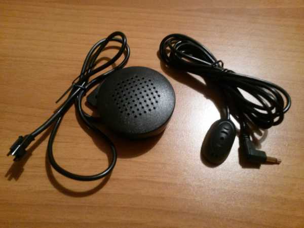

Aspetta Fago, io ho trovato inclusi questi due oggettini qui:
Il microfono non è quello di destra? E a sinistra non è uno speaker?

Re:Autoradio Android 4.1 Kaier KR-7065 per FOFI 2012 05/06/2015 22:31 #303192
Inoltre, siccome ti dicevo che il dvb-t lo terrò nel cassetto portaoggetti, che tu sappia c'è lí in zona un contatto sottochiave che posso sfruttare per l'alimentazione del dvb-t e dell'antenna tv?
Allora.... Il microfono sembra quello a destra, quello a sinistra è uno speaker hai ragione, ma in teoria non dorebbe essercene bisogno. Per attaccare il + forse lo puoi fare dalla scatola dei fusibili , comunque guarda che dal porta oggetti per arrivare alla radio e una cavolata ci passi bene ;-)
