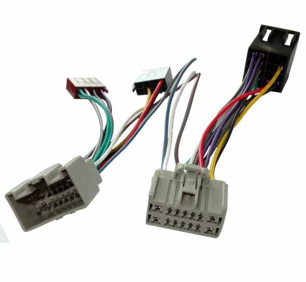

Ciao Taucer, scusa se non ho potuto rispondere prima. Allora quel cavo non va bene e ti mostro subito il perchè...
quello che ho preso io per la fiesta 2009 è cosi
www.ebay.it/itm/SOT-PC000069AA-k-Lead-ca...-09-10-/321015911202
come vedi non è un semplice cavo ad Y come quello, questo perchè il parrot necessita del doppio collegamento, e quindi servono sia gli spinotti ISO "maschi" che la presa "femmina" quindi mi sa che ti tocca prendere l'adattore per il parrot da 25€
Questo già costa qualcosina in meno ed ha anche la sped gratuita
www.ebay.it/itm/ISO-SOT-984-d-Lead-cable...&hash=item5d35da7839.
Spero ti sia stato d'aiuto XD
In ogni caso non c'è da fare alcuna modifica/saldatura/altro è tutto plug and play,tra l'altro non puoi nemmeno sbagliare nel collegare gli spinotti perchè il collegamento è forzato,ogni spinotto va al suo posto e solo in quel determinato posto può entrare

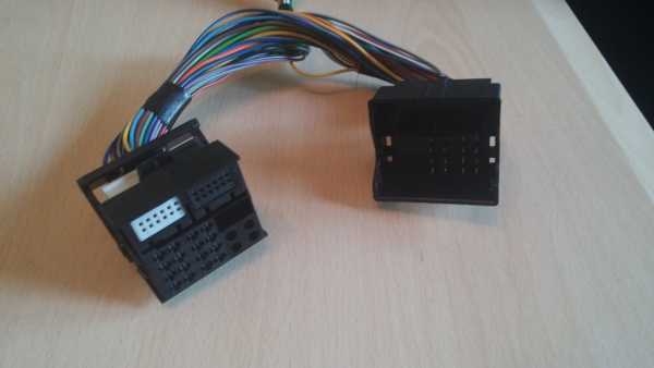

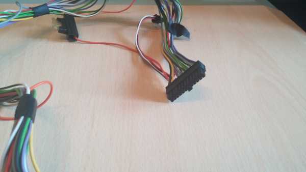

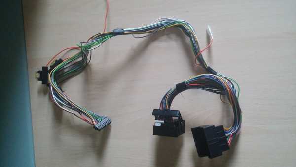

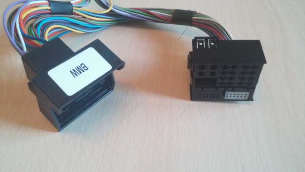

coma già scritto sopra in settimana mi è arrivato tutto quanto a casa e oggi ho provato a montare... il problema è comparso quando volevo attaccare il caso ISO dedicato della Fofi al cavo in dotazione al Parrot... in sostanza non è quello giusto, come potete vedere dalle foto che allego... in pratica il tizio che me l'ha venduto era di una concessionaria... loro hanno smontato tutto il parrot e messo in scatola, pensando che c'era tutto e tutto originale...
invece ora scopro da solo che il cavo originale del parrot è stato modificato con un cavo ISO apposito per BMW...
la domanda è: devo per forza comprare un'altro cavo originale parrot o magari riesco anche io adattare il cavo per la fiesta, come hanno fatto loro, cambiando solo i connettori che ora sono per BMW?
purtroppo è un po complicata come cosa, e spero di essere stato chiaro
grazie
