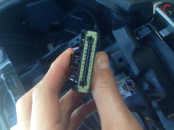

quello grigio è l'originale dell'auto e il bianco è l'autoradio?

AUTORADIO FORD FIESTA 09 NAVIGAT. GPS DVD MP3 DIVX 14/12/2014 15:00 #289540
Allora si accende ma non riesco a gestirla ovvero resta accesa ma in pausa

AUTORADIO FORD FIESTA 09 NAVIGAT. GPS DVD MP3 DIVX 14/12/2014 15:02 #289541
Questa è quella della macchina

AUTORADIO FORD FIESTA 09 NAVIGAT. GPS DVD MP3 DIVX 14/12/2014 15:14 #289542
ti serve qualcosa come questo
www.phonocar.it/it/accessori-autoradio/c...and-rover/4-685.html
ma come hai fatto a collegarla senza interfaccia?
