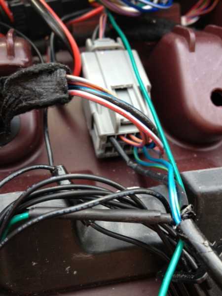

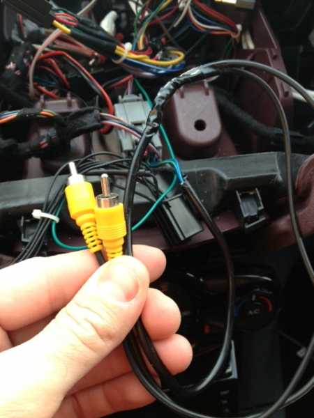

oggi ho concluso le litigate con i cavi ! :laugh:
Ho smontato tutti i cablaggi e seguito i cavi aux,e ho scoperto che i fili che arrivano dal modulo BT,muoiono nella morsettiera cinese.
Quindi ho tagliato i fili dall'ISO e li ho convertiti in rca e collegati all'ingresso aux1 del cinese. Recuperati comandi vocali e audio da usb originale del tunnel centrale e finalmente ho nuovamente l'ipod in funzione! evviva!
Miniguida che puo' essere utile: cavi blu e blu-verde,sono il positivo destro e sinistro cavo nero, massa in comune.
