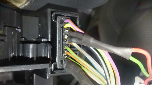

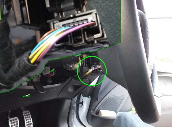

Re:[GUIDA] post-montaggio cruise control 31/07/2017 22:25 #335587
Devi solo collegare 2 cavi dal connettore sotto al volante, a quello del quadro strumenti.
In prima pagina c'è un link ad un atro forum con indicata la piedinatura della connessione e, sempre in prima pagina, più avanti trovi anche la foto (visibile) del connettore del quadro.

Ti disturbo un attimo cou un ultima domanda, il connettore si trova dietro al tachimetro?
  • Valle90
  • Avatar di Valle90
  • Messaggi: 15
Re:[GUIDA] post-montaggio cruise control 02/08/2017 08:12 #335616
Immagino di si, ma non te lo so dire con certezza.
Io i 2 cavi li ho trovati, quindi non ho dovuto smontare li'.

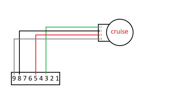

Ho preso la pulsantiera ed ho potuto collegarla in maniera plug n play, visto che ancora non mi arriva il resto.
Per chi è interessato ecco i collegamenti tra la pulsantiera del Cruise e il connettore da 9 pin sotto la leva delle frecce.

Re:[GUIDA] post-montaggio cruise control 11/08/2017 09:14 #335777
La pulsantiera, da cablaggio originale, va collegata allo spinotto bianco che e' dietro l'airbag.
Vedo che tu hai saltato quel passaggio, e l'hai collegata da qualche altra parte.
E' sicuramente una informazione utile, ma forse e' meglio se modifichi il post indicando quale e' il connettore a cui sei arrivato :-)
