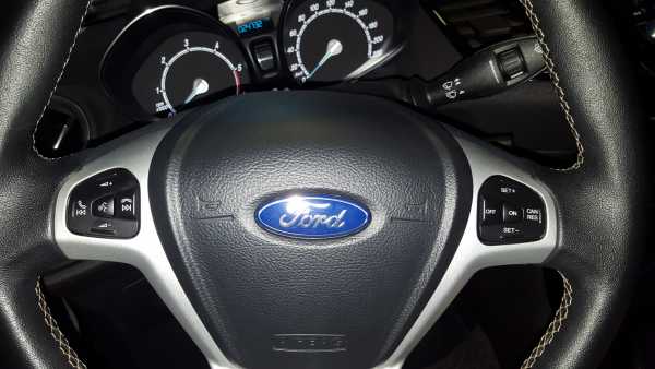

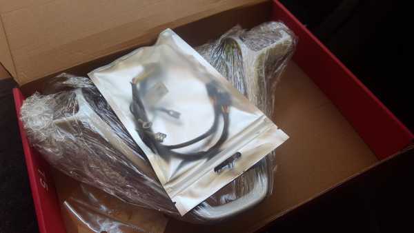

Dopo una settimana di uso e oltre 3000km fatti tiro le somme del mio lavoro.
Ho preso la cornice e il cablaggio su aliexpress. La cornice non era originale, o almeno così mi sembra visto che manca il logo ford ed il foro del cruise è leggermente troppo grande, mentre il cablaggio è originale.
Il colore della cornice è diverso da quello della mia fiesta che ha una finitura alla vista più bella, ma in pratica è molto molto meglio questa, che dovrebbe essere quella della fiesta mk7.
Il tutto è arrivato in 20gg dalla cina, davvero ottimo, pensavo ci volessero almeno 60giorni. La pulsantiera del cruise l'ho preso invece dall'America (prodotto il 7 luglio in rep. ceca e arrivatomi il 7 ago, pensate che giro!)
Che dire, a parte lo spazio attorno alla pulsantiera del cruise, il lavoro è perfetto, tutto ha funzionato perfettamente.
Totale spesa 50euro
30euro per pulsantiera
20 euro cablaggio
40 euro cover (rimborsati da aliexpress perchè non originale)

Re: [GUIDA] post-montaggio cruise control 28/08/2017 09:46 #336108
L'unico pezzo originale del kit di aliexpress è la pulsantiera, il cablaggio originale è diverso
  • ....kekko91...
  • Avatar di ....kekko91...
  • Messaggi: 1627
  • Ringraziamenti ricevuti 114
Re: [GUIDA] post-montaggio cruise control 28/08/2017 11:33 #336112
la pulsantiera l'ho presa in sul motorcraft americano che costava meno, mentre il cablaggio è della stessa marca di quello che avevo io, mi sembra TRW, poi ha tutti i numerini e codici QR vari come, la fattura è uguale a quello che ho tolto, quindi se pure non è ford è qualitativamente identico all'originale
