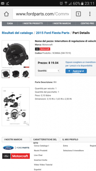

Io ho trovato sul sito fordparts.com i tasti del Cruise a 19,04 dollari.
Come codice prodotto: 9c888a (sw 7019)
3211434
151118
Oltre la sigla AB 3.......... scritta qualche pagina indietro.
È questo il sito dove lo hai ordinato Tu?
Sul tuo ci sono impressi questo numeri? Grazie

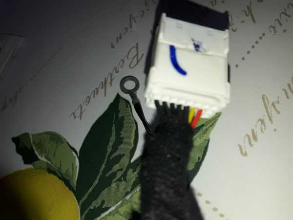

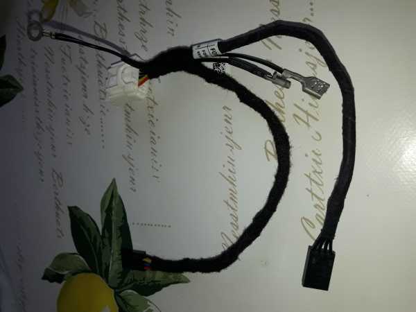

Mi è arrivato il cablaggio, ma il connettore che va nel Cruise è quello con i 4 fili colorati? Oppure è il connettore con i 4 fili tutti neri?
Fai una foto e vediamo...

Il cablaggio che ho io ha tutti cavi neri. Ma nella realtà conta che vedi i cavi che partono nel connettore bianco che si collega al volante (mi sembra di ricordare che ha 7 cavetti). Se vedi dietro ci sono le foto per capire quali vanno al cruise e quali vanno all'audio.
Io la pulsantiera l'ho presa dalla ford motorcraft usa, su ebay. Cerco il link e te lo mando.
www.ebay.it/itm/Cruise-Control-Switch-Ri...p2057872.m2749.l2649

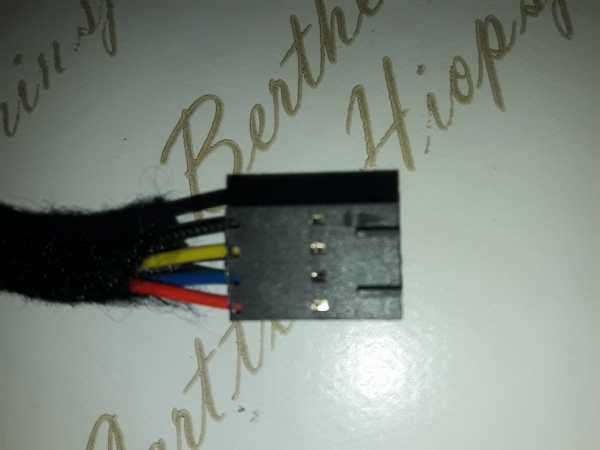

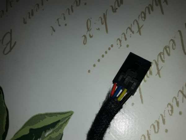

Re: [GUIDA] post-montaggio cruise control 12/10/2017 12:54 #337061

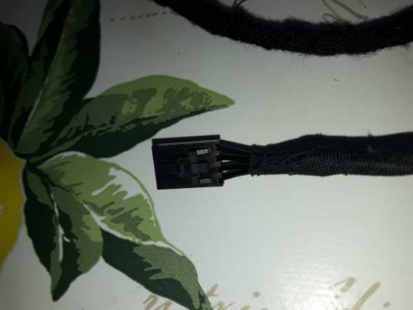

Ciao a tutti, grazie palmarex e Lolla x avermi risposto e per l'aiuto che mi state dando.
Adesso ci allego le foto.
Premesso che il connettore con i 4 fili neri ha impresso MX 17L come il connettore postato in prima pagina.
  • Enzo75
  • Avatar di Enzo75
  • Messaggi: 307
  • Ringraziamenti ricevuti 40
Re: [GUIDA] post-montaggio cruise control 12/10/2017 12:58 #337064
Ok... guarda che comunque non puoi sbagliarti ;-)
Il connettore bianco e' quello che si collega dietro all'airbag, e' l'unico con quella forma.
Da li' escono 2 cavi con spinotti neri, i cavi sono di lunghezza diversa.
Anche in questo caso non puoi sbagliarti, proprio perche' la lunghezza e' diversa: quello corto non arriva a destra....
In ogni caso, anche se li monti al contrario, succede solo che ti trovi i comandi invertiti.

La pulsantiera ancora non mi è arrivata, l'avevo vista anch'io quella che hai preso tu.
Io l'ho comprata dallo stesso rivenditore del cablaggio.
Anche il mio connettore bianco ha 7 fili.
Più un occhiello e 2 fili col fastom (1filo corto, 1 filo più lungo)

Re: [GUIDA] post-montaggio cruise control 12/10/2017 13:06 #337066
Enzo è tutto giusto.
Solo fai attenzione a quando smonti l'airbag, togliendo il cablaggio che hai in origine, controlla come sono collegati i cavi alla pulsantiera, e seguendoli ricolleghi il nuovo cablaggio. Più facile a farsi che a dirsi.

Re: [GUIDA] post-montaggio cruise control 12/10/2017 13:16 #337067
Si farò foto mentre smonto Tutto così non faccio errori.
Secondo me il connettore del Cruise è quello con i 4 fili nero, è l'unico connettore che ha impresso delle sigle MX 17L.
Come il connettore postato all'inizio del post.
Anche secondo te è questo? Grazie.
  • Enzo75
  • Avatar di Enzo75
  • Messaggi: 307
Re: [GUIDA] post-montaggio cruise control 12/10/2017 13:19 #337068
Quello con il cavo corto e' quello che va a sinistra (prima versione sarebbe quello della radio).
Quello con il cavo lungo e' quello che va a destra (cruise control)
Una volta rimosso l'airbag vedrai il percorso che devono seguire i due cavi.
