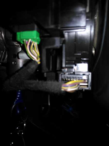

come scritto quando clicchi sul link in prima pagina
Se mancano i cavi non è un problema
Schema di Collegamento
i fili che si devono collegare sono :
connettore volante quadro strumenti
pin 8
27
pin 9
28

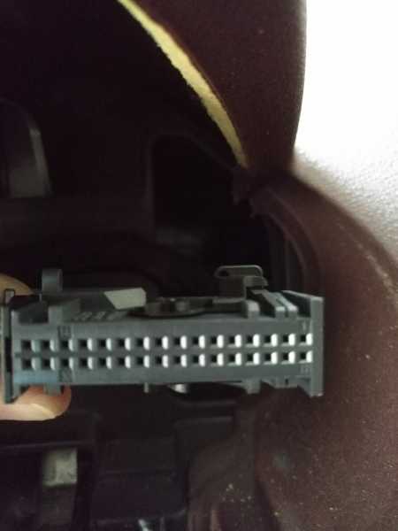

ma questo e chiaro.quello che non capisco e come inserire i 2 cavi.specialmente sul connettore quadro strumenti

Sul lato del connettore trovi 2 incastri. Con 1 po' di delicatezza fai leva e il connettore si sfila e ti resta la parte interna con i fili. X quello di sotto è simile. Ogni connettore che ha dei pin può essere aperto è si possono inserire pin

grazie mille.mi ero confuso perche qualcuno parlavi di procurare dei faston compatibili.
sai per caso che tipo di filo devo procurarmi?
