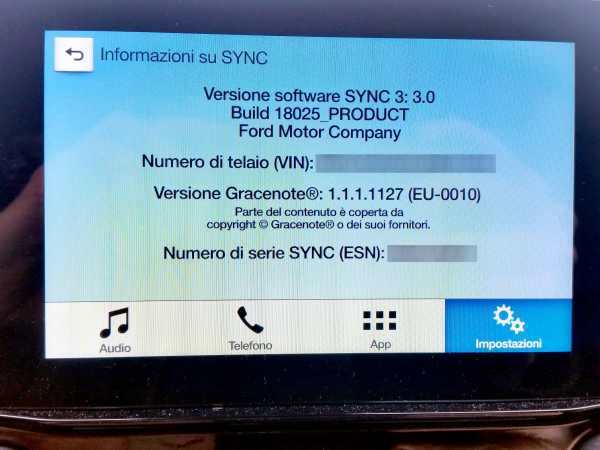

No no ho già controllato e anche scaricato.
Prima di aggiornare però vorrei delle informazioni più sicure.

Alla fine ho aggiornato ed è andato tutto a buon fine.
Ci è voluta una mezz'oretta e tutto è andato a buon fine.
In che senso Ford it non contempla gli aggiornamenti? Ci sono anche i tutorial sul sito Ford su come aggiornare.
Quindi avendo aggiornato da solo potrebbero farmi storie in officina? Problemi con la garanzia?
Non mi sembra di aver fatto qualcosa di illegale, alla fine ho messo un file apposta per la mia macchina (VIN) preso dal sito della Ford.
Sbaglio qualcosa nel ragionamento?
Ovviamente io ho aggiornato seguendo quanto scritto in un altro post e non mi assumo responsabilità se qualcun altro aggiorna e poi ha problemi.

Comunque anche col nuovo aggiornamento noto gli stessi bug:
  • ricerca infinita degli aggiornamenti tramite wi-fi
  • Anche con Gracenote disattivato mostra le immagini di Gracenote invece delle cover incluse nel file mp3
Tra l'altro, qual è l'utilità di aver caricato il file xml generato dall'aggiornamento sul sito Ford se poi quando riprovo a cercare aggiornamenti mi suggerisce sempre lo stesso invece di dirmi che il sistema è già aggiornato?

è vero, anche facendo l'upload ti da sempre la notifica che esiste l'aggiornamento da scaricare anche se è quello appena installato.
Vorrà dire che in futuro, se ancora questa funzione risulterà difettosa, basterà aprire con il notepad (o ultraedit per gli informatici) il file install dove nella prima riga viene descritta la versione del sync che verrà immessa.
