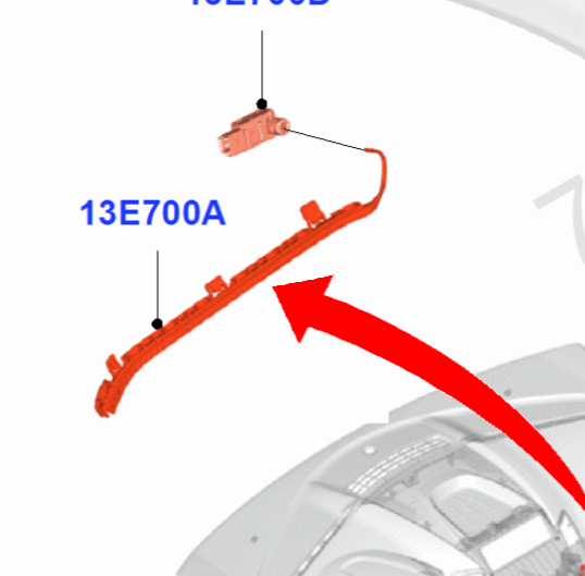

Qualcuno sa il costo della Led Bar originale? Ho trovato il codice ma non trovo il costo. Grazie
  • Jack79
  • Avatar di Jack79
  • ST-Line 1.0 Ecoboost 100Cv
  • Messaggi: 242
Attivare striscia a LED sopra cassetto portaoggett 24/01/2018 11:42 #339228
a me in ford hanno chiesto 106 euro.. escluso il led e attacco in teoria
Solo la striscia per capirci
  • Abertobattistin
  • Avatar di Abertobattistin
  • Messaggi: 194
  • Ringraziamenti ricevuti 55
Alberto Battistin.
Ultima modifica: 24/01/2018 11:45 da Abertobattistin.
Attivare striscia a LED sopra cassetto portaoggett 24/01/2018 11:59 #339231
Pagato tutto 80-90€ led più striscia. Il costo preciso ormai non me lo ricordo più perché è passato un anno
  • chaosmachine
  • Avatar di chaosmachine
  • Messaggi: 78
Attivare striscia a LED sopra cassetto portaoggett 24/01/2018 12:24 #339235
Grazie a entrambi. Quindi sui 100€ incluso tutto? Io lo spinotto ce l'ho e avendo già la luce nella zona dei portabicchieri, penso che basta che la fissi e la connetto e dovrebbe essere a posto.
