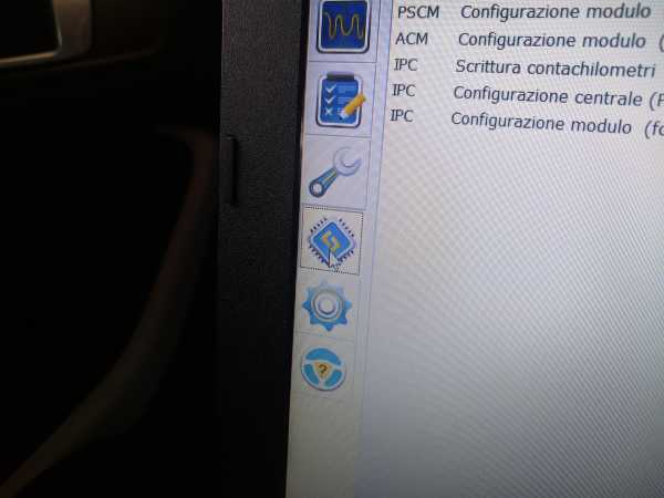

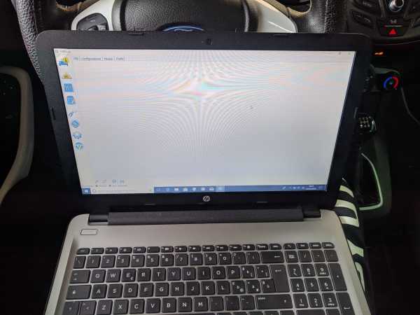

Eccomi qui con la guida passo passo.
Partiamo:

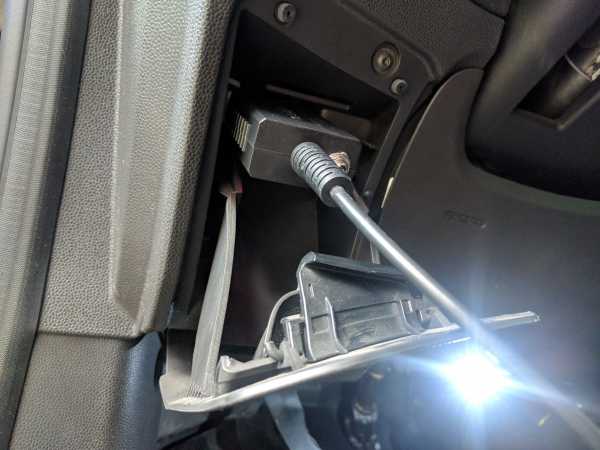

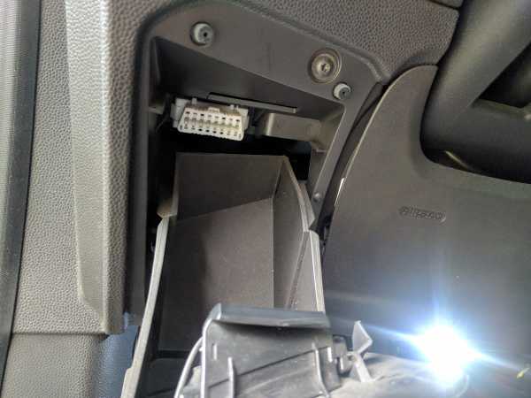

Collegare l'elm327 modificato alla presa obd, quest'ultima si trova a sinistra dentro al piccolo cassettino porta oggetti
una volta collegata e attaccata al pc, accendere il quadro dell'auto e aprire FORScan sul vostro pc

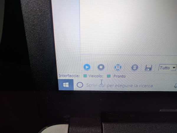

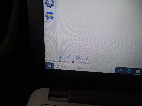

Dopo queste semplici manovre, bisogna collegare il pc con l'auto, per fare questo bisogna cliccare sul tasto connetti in basso a sinistra
Nel caso lo switch non sia in posizione esatta FORScan vi darà degli errori, per risolverli basta spostare lo switch e cliccare nuovamente il tasto connetti.

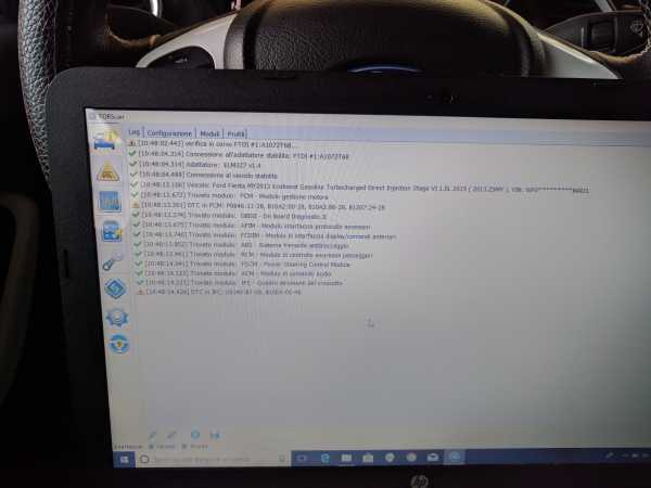

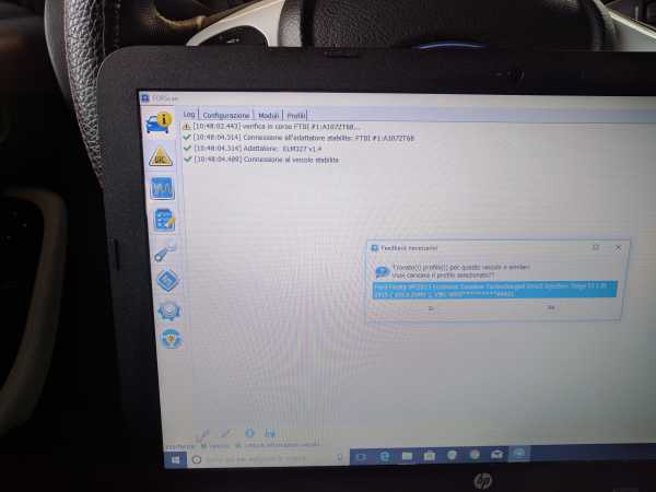

Una volta collegato, la prima volta vi darà un messaggio che è stata trovata la vostra auto, e vi dirà di salvare un file di backup, date l'ok e in caso lo vogliate potete cambiare il nome del backup. quando andrete a ricollegare l'auto vi dirà che viene trovato una auto in memoria, voi date semplicemente l'ok
usciranno tutti questi messaggi, l'auto è collegata.
per andare a modificare dati, quali i finestrini o la luceambient cliccare su questa icona

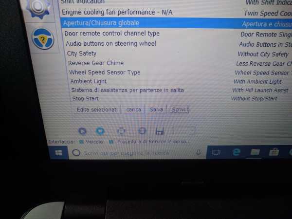

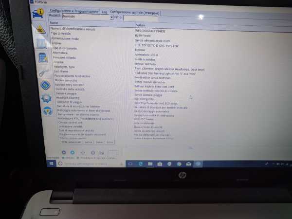

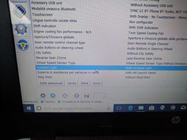

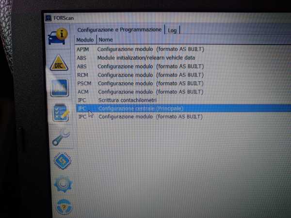

Attivare striscia a LED sopra cassetto portaoggett 27/01/2018 12:57 #339375
dopo di che si aprirà questa interfacia

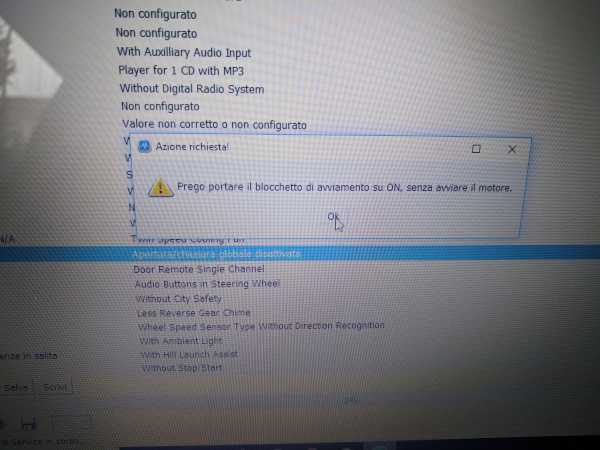

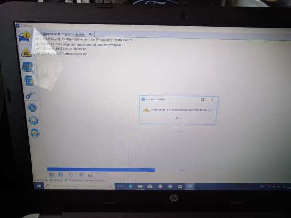

selezionare la penultima voce ipc che è quella dove si modificano i dati del quadro strumenti e schiacciare play in basso a sinistra
vi verrà chiesto di spegnere il quadro
si apriranno tutte le possibili opzioni da attivare o disattivare

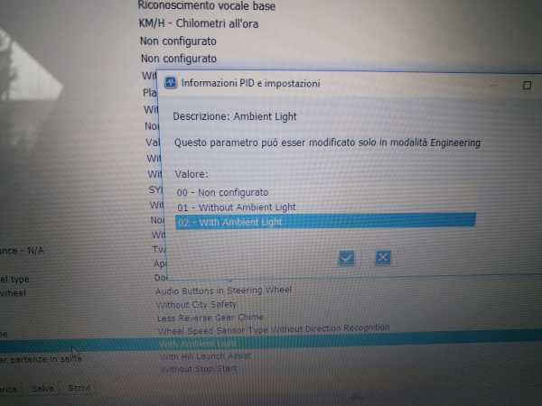

scorrete giù fino a trovare Ambientlight

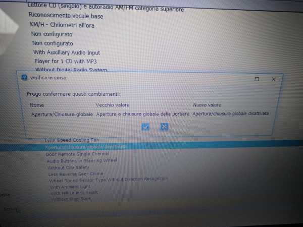

per poter modificare le opzioni bisogna entrare in modalità "ingegnere" opzione attivabile in alto a sinistra sotto la voce abilità io sono entrato in modalità ingegnere, l'opzione subito sotto alla voce normale (ho dimenticato di fare la foto ma si vede in alto su un'altra foto :silly: )
dopodichè cliccare due volte sull'opzione da modificare selezionare se attivarla o disattivarla
e cliccare sulla spunta di eseguito subito sotto
ci siamo quasi riusciti, mancano piccoli semplici passaggi.
cliccare su scrivi in basso a sinistra
portare la chiave in posizione on o posizione 2, nel caso di keyless, schiacciare il pulsante
lasciate che la macchina faccia tutto, potrebbe sembrarvi impazzita, sentirete come un colpo alle casse e avrete finito.
vi verrà detto di portare la chiave su off e poi su on.
Il gioco è fatto avete attivato la striscia led.

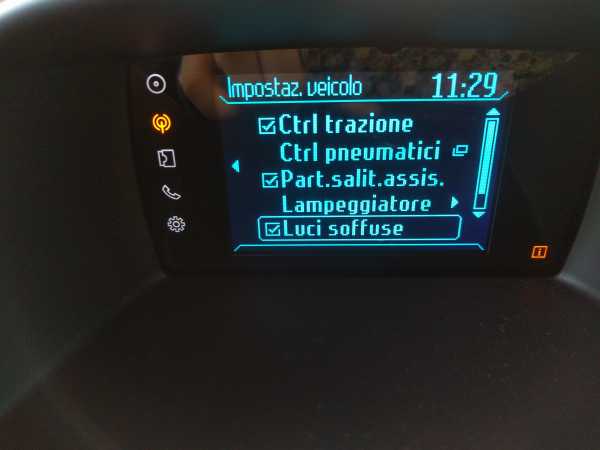

Per attivare la chiusura dei finestrini è la stessa identica cosa, potete ache cambiare più voci alla volta e scriverle poi, quando fate scrivi vi da un resoconto delle opzioni attivate o disattivate
una volta attivata la striscia uscirà questa opzione nel body della macchina all'interno del menù impostazioni veicolo
"luci soffuse"
inoltre ho collegato una resistenza (quella vecchia della plafoniera, se volete vi spiego cosa gli ho fatto) per ridurre l'intensità di luce, in quanto a 12 volt era troppo forte e fastidiosa di sera, ovviamente potete mettere qualsiasi resistenza, più alto il valore è della resistenza meno luce si avrà
la voce per i finestrini è apertura e chiusura globale
per farlo come detto prima bisogna seguire gli stessi identici passaggi per la striscia led.
