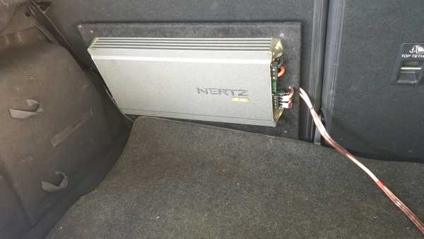

Buonasera.

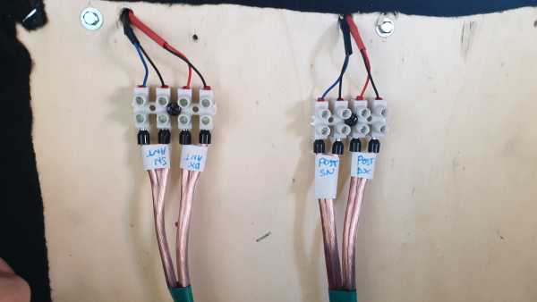

Lavoro ultimato.
Vi dico cosa ho fatto, tutti i passaggi li troverete nelle foto allegate.

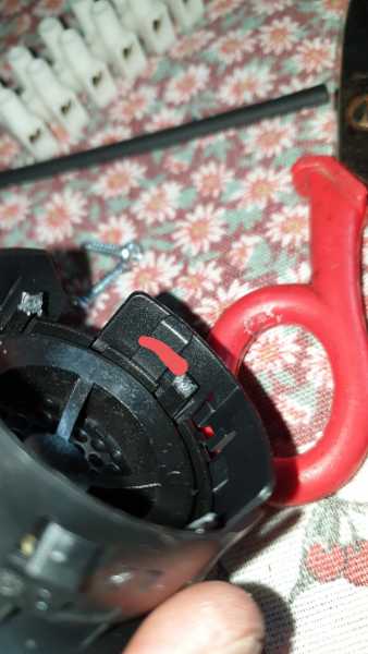

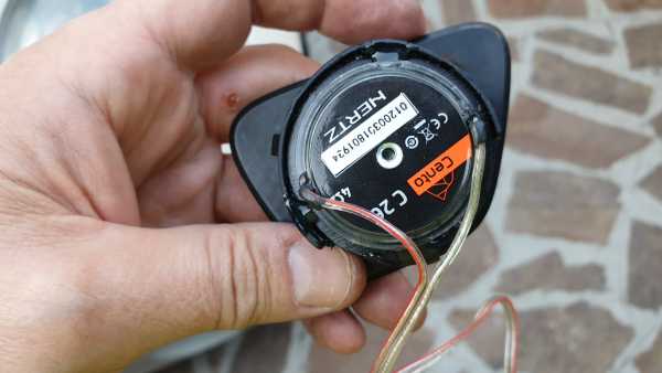

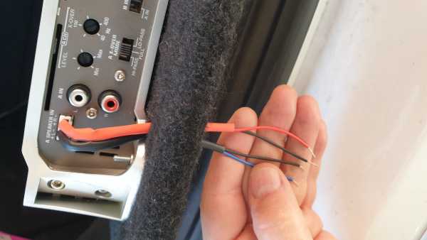

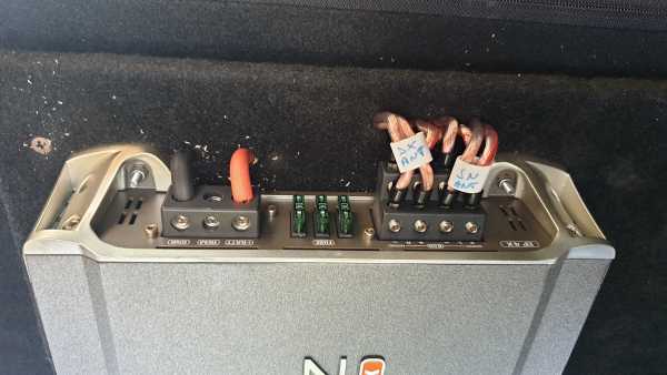

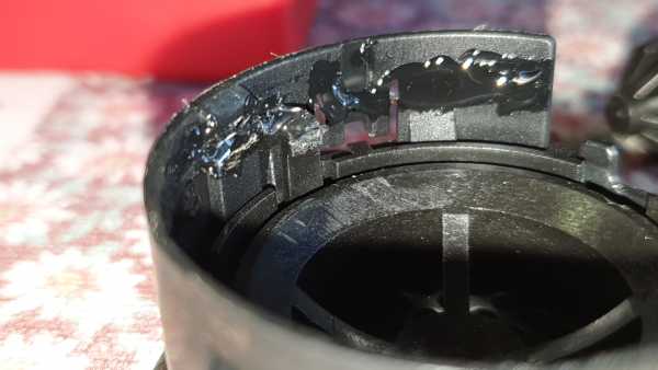

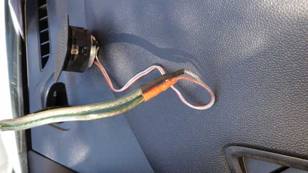

Ho sostituito i Twitter originali con quelli della hertz che sono più grandi, per adattarli con la punta del saldatore ho fatto due tacche sulla mascherina. Ora entrano perfettamente, incastrano alla perfezione con un click come se fosse il suo. Ho messo un filo di colla per sicurezza.

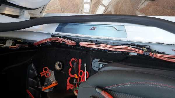

Ho passato i cavi audio nello zoccoletto destro.I cavi sono da 4mm in puro rame.
Ho passato 8 coppie, occorre quindi molta attenzione in quanto occupano molto spazio.
Sono 4 coppie che portano il segnale da dietro lo stereo ( connettore iso) all'amplificatore e 4 che tornano amplificate agli altoparlanti.

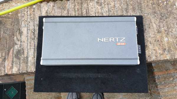

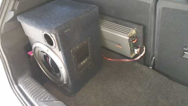

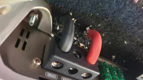

Ho fissato con dei bulloncini l'amplificatore su un pannello di legno rivestito in moquette e dietro tale pannello ho fatto passare i cavi e fatte le connessioni, ho messo dei distanziatori. Ho fatto dei fori in prossimità delle connessioni ,in questo modo non si vedono cavi in giro.
Tutti i fili sono terminati con capicorda.
Ho acceso l'impianto, devo dire che è potente e non distorce.
Già a volume 10 è alto.
Ho provato vari tipi di musica e devo ancora tarare l'impianto ma già si capisce che è tutta un altra musica.
Aspetto vostri commenti.

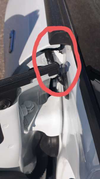

Buongiorno, sono di Roma.
Per passare il cavo dalla batteria dall'abitacolo sono passato sul lato sinistro della macchina, ho messo alcune foto di quel passaggio.
Devi utilizzare il tappo in plastica posto lateralmente allo sportello lato guida.

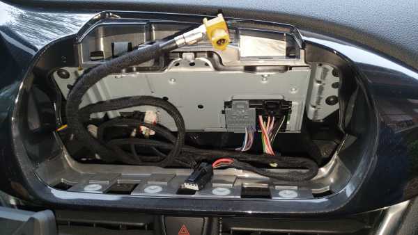

Allora forse ho perso alcuni passaggi però poi per collegarlo al touch come si fà ad andare dietro ai collegamenti?Il tappo forse ho capito è quello rettangolare quindi poi i fili si vedono passare per la portiera?

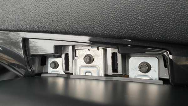

upgrade impianto audio-amplificatore e casse MK8 09/05/2020 17:42 #357431

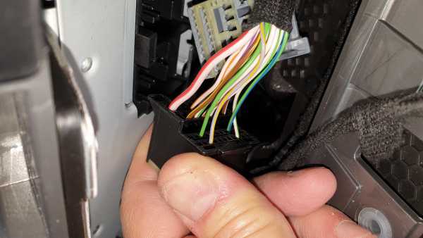

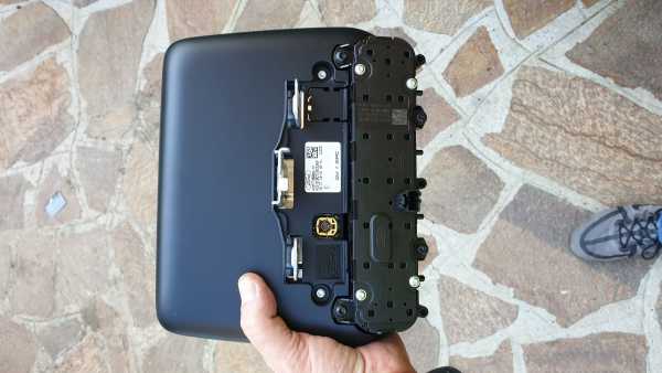

Dietro al touch ci sta uno sportellino. Lo togli e sotto ci sono 3 bulloncini da svitare ( mando le foto). Tolto il touch hai i fili davanti.
Se apri il cassetto porta oggetti a destra , togliendolo trovi in alto il porta documenti, lo eviti, al di sopra di esso fai passare i cavi che poi porterai passando nel battitacco d destra fino all'amplificatore.

upgrade impianto audio-amplificatore e casse MK8 09/05/2020 17:46 #357433
Il filo dell'alimentazione lo ho rivestito con una guaina in gomma telata per una ulteriore protezione, e passa all'interno della portiera, ne vedrai pochi centimetri fino ad entrare nel tappo nero quadrato.

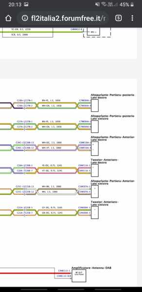

upgrade impianto audio-amplificatore e casse MK8 09/05/2020 18:50 #357435
Il connettore degli altoparlanti è il destro quello nero. Ti mando lo schema dei collegamenti e alcune foto.
Se non vuoi passare dallo sportello devi togliere la batteria e li sotto trovare un passaggio. Ma io ho preferito passare dallo sportello.
