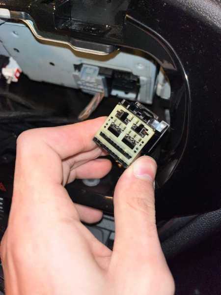

Potresti, spiegare quali sono i cavi che hai tagliato?
Perché dal screenshot non si capisce molto.
Grazie!

Avendo installato un amplificatore a 4 canali, avevo bisogno di 4 linee da portare all'amplificatore.
L'amplificatore ha gli ingressi ad alto livello.
Ho quindi prelevato dal connettore le uscite audio, portandole nel bagagliaio all'amplificatore.
Le uscite del segnale amplificato le ho portate alle casse. Sia ai 4 sportelli che al subwoofer.

Ok perché anche io ho un amplificatore 4 canali e ho tirato tutti i cavi dietro al bagagliaio.
Volevo però sapere lo schema dei cavi sul connettore, quello sono i cavi da tagliare? Di che colore sono?
Grazie in anticipo.

Il lavoro lo ho fatto oramai 2 anni fa, e non ricordo precisamente lo schema dei colori dei fili.
Su internet si trova lo schema dei colori.
Considera comunque che sul connettore posteriore sono presenti dei fili più piccoli. Sono 2 per ogni sportello.
In alternativa, se non vuoi tagliare i cavi esistono anche degli adattatori che permettono di lavorare sulla prolunga e non sui cablaggi originali.
Se scegli di tagliare i cavi, quando ne tagli uno di quelli piccoli, semplicemente ascoltando quale cassa disattivi ti rendi subito conto dello schema.
