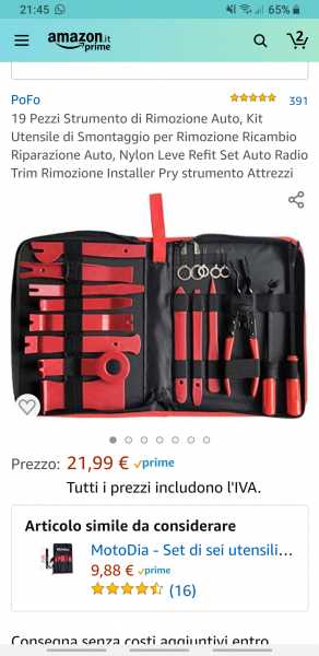

Ah capisco...eh si il problema sarà trovare il positivo sotto chiave!! :dry: costa tanto il kit per lo smontaggio?
  • danone79
  • Avatar di danone79
  • Messaggi: 87
upgrade impianto audio-amplificatore e casse MK8 09/05/2020 20:46 #357444
22 euro su Amazon.
Ti invio la foto

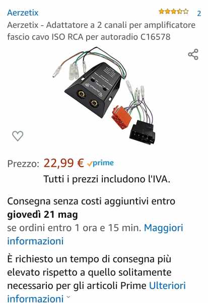

Ecco le foto Enrico spero mi aiuti!! :pinch: :pinch: in pratica dovrei trovare solo un connettore per inserire i due pinjeck della line in giusto? :unsure: :unsure:

upgrade impianto audio-amplificatore e casse MK8 13/05/2020 21:47 #357488
L'amplificatore deve essere collegato tramite connettori stereo rca.
È un 2 canali.
Devi prendere i fili che vanno agli altoparlanti e inserire un adattatore per avere le uscite rca.
Ti metto una foto di un adattatore trovato su Amazon ma ce ne sono tanti.
