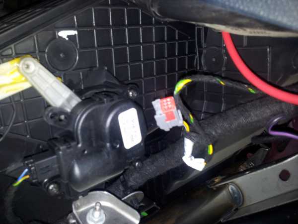

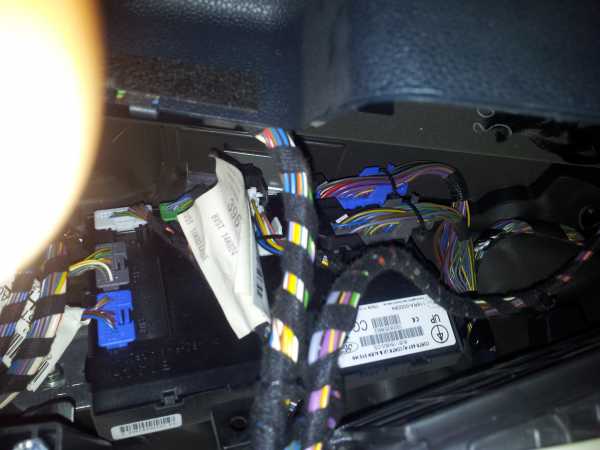

Salve a tutti sono nuovo del forum, mi presento,sono angelo, vedendo su internet mi sono imbattuto in questo interessante forum, anche io avendo una ford fiesta plus volevo montare le luci di cortesia lato pax e guida, e ho visto la guida su come fare però smontando il porta oggetti ho visto i connettori diversi da quelli mostrati in guida ovvero il connettore nella mia è grigio non nero e poi il filo è giallo marrone non giallo nero volevo sapere se è la stessa cosa oppure no.vi mando queste foto che ho fatto.poi ho trovato questo spinotto, non passa corrente qualcuno sa a cosa serve? Vi ringrazio in anticipo per le risposte.

Re:schema luce cassettino e luci cortesia+sottoporta 28/04/2013 20:55 #234370
Ecco le foto.

R: schema luce cassettino e luci cortesia+sottoporta 28/04/2013 21:01 #234371
Con un tester dovresti vedere se il funzionamento è lo stesso
Re: R: schema luce cassettino e luci cortesia+sottoporta 29/04/2013 14:42 #234459
E per quanto riguarda lo spinotto in foto sai che derivazione ha?
  • angelost
  • Avatar di angelost
  • Messaggi: 4
R: schema luce cassettino e luci cortesia+sottoporta 29/04/2013 19:46 #234545
Derivazione in che senso?
