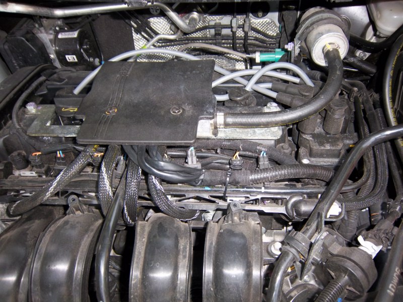

un piccolo chiarimento:
i miei cavi stanno messi così... quindi stanno messi male, giusto?
Ma solo a me non hanno montato il carter sopra gli iniettori???
Saluti a tutti.
http://www.fordfiestaitalia.com/media/kunena/attachments/legacy/images/CIMG1826ok.JPG
Sono messi male, non malissimo. Potresti anche lasciarli così, ma se li sposti è meglio. Il carter BRC si saranno dimenticati a rimontartelo..

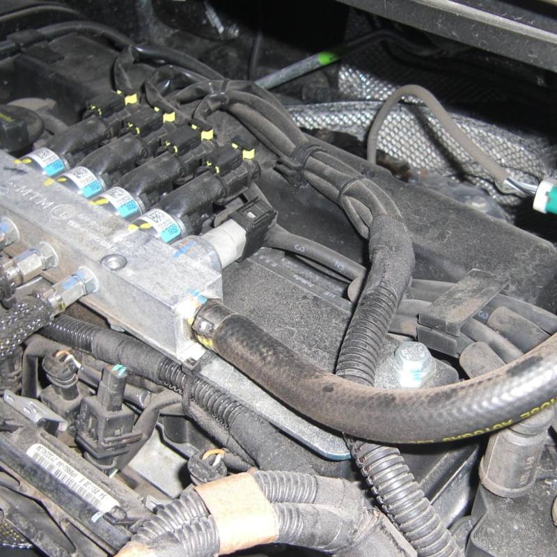

Cavi riposizionati,
l'intervento è stato effettuato dall'officina autorizzata brc,l'auto l'ho portata in ford.

afrom ha scritto:
Cavi riposizionati,
l'intervento è stato effettuato dall'officina autorizzata brc,l'auto l'ho portata in ford. http://www.fordfiestaitalia.com/media/kunena/attachments/legacy/images/Modifica_cavi_gpl.JPG
Afrom non puoi immaginare quanto stavo in pena per quei cavi temendo che si sarebbero fuse le guaine. Se loro ti hanno posizionato i cavi in quel modo allora evidentemente non si corre nessun rischio.

afrom ha scritto:
Cavi riposizionati,
grazie Tony per aver postato la foto;
noto con piacere che te li hanno messi praticamente come li ho messi io :) e ti hanno pure cambiato le viti che tengono il carterino; forse le hanno messe più lunghe e sotto hanno messo uno spessore.
quei cavi bianchi sono i torquemaster? ti hanno fatto storie?

Nessun compenso michele,
solo tanta disponibilità,sia dell'assistenza ford che dei tecnici brc (contatto telefonico con la sede di Gherasco)
Per i cavi non hanno fatto storie.
