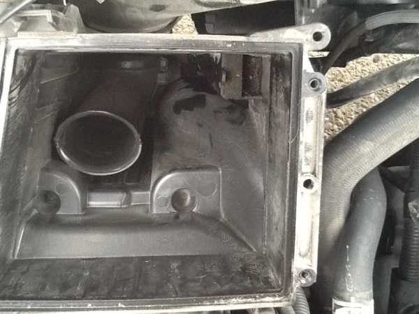

NCKX ha scritto:
Ma l'aria arriva dall'esterno all'airbox..non ha senso aprirlo, peschi aria calda, al limite potresti fare un raccordo per far arrivare aria da una zona più fresca.
Comunque ti hanno detto una scemenza, il tuo è un aspirato a benzina/gpl, lavora con un rapporto aria (ossigeno)/carburante definito, che gli arrivi più aria non serve, ne ha già a sufficienza, anzi potresti peggiorare pescando aria più calda quindi più povera di ossigeno.
infatti l'unico problema e che peschi l'aria calda del motore stesso ma mi è piaciuto molto quando l'ho provato senza airbox molto sportivo il sound. Un altra domanda all'interno dell'airbox ce un condotto a tubo attaccato che sale dal basso verso il filtro che porterebbe l'aria dall'esterno ho visto che traballa molto perche nn e fissato alla grande diciamo l'ho staccato e provato senza (con airbox chiuso) nn ho notato nessuna differenza ne in prestazioni ne in sound ma su alcuni forum leggo che ce chi sostiene serva solo a rodurre il rumore e ce chi dice per l'aspirazione mi sapete dire in realtà a cosa serve? Perche se serve solo per rodurre i rumori a sto punto posso anche rimuoverlo e creo meno ostruzione

Ti ripeto, non so come è fatto l'airbox della tua auto, dovrei vederlo...se vuoi migliorare il sound metti un filtro a cono, molto meglio :)

Dove finisce quel tubo?

Filtro a pannello BMC 22/08/2017 21:11 #335999
li come lo vedi sarebbe la continuazione di quello esterno dove pesca l'aria solo che si puo smontare tranquillamente e rimane solo il buco nell'airbox sopra ci va il filtro e il coperchio con il condotto che porta aria al motore

Filtro a pannello BMC 22/08/2017 21:21 #336000
Si ma l'aria da che zona del vano viene pescata?..se è una zona "lontana" da fonti di calore non toglierlo.

Filtro a pannello BMC 22/08/2017 22:09 #336001
l'aria la pesca dalla calotta anteriore in alto per poi scendere il tubo verso il basso ad L e si conficca nella parte inferiore dell'airbox e al suo interno e collegato questo che vedi in foto che risale verso l'alto dell'airbox portando aria vicino al filtro.

Filtro a pannello BMC 22/08/2017 22:31 #336003
Forse è una zona più lontana dal motore..comunque sia se vuoi migliorare il sound penso sia meglio un filtro a cono

Filtro a pannello BMC 22/08/2017 23:29 #336004
guarda molti si lamentano del filtro a cono per delle perdite di potenza nei bassi giri e molti lo sconsigliano per il filtraggio troppo aperto e renderebbe la combustione meno grassa. A differenza invece se si modifica cpn filtro originale! Alla fine a cono aspirerebbe cmq aria calda per dove deve essere posizionato cmq sull'airbox aperto, io farei lo stesso con quello originale almeno filtra meglio.

Filtro a pannello BMC 22/08/2017 23:58 #336005
Infatti ho detto per il sound ;)..con la cassa aperta avresti lo stesso risultato del cono, quando avevo la 106 col filtro a cono nessuna perdita ai bassi.
