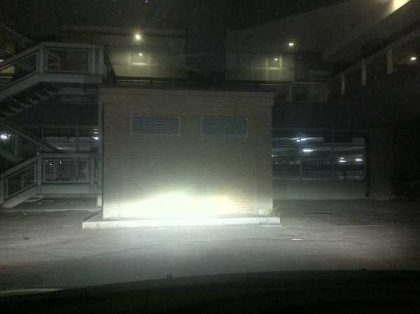

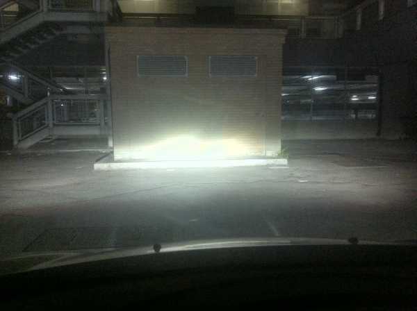

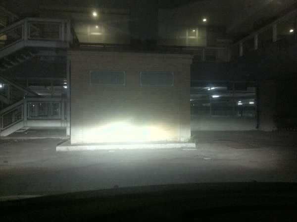

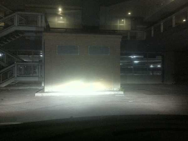

Salve a tutti ragazzi!! Posto altre foto qua sono DIATANTE dal muro come mi avete detto e ridetto voi!! :silly: :pinch: SCUSATE PER TUTTE LE MOLESTIE CHE STO FACENDO IN QUESTO "TOPIC"
Queste sono le foto :
In queste foto ho tenuto il livello dei fari da 0 a 1 grazie per la sopportazione!

Non ci siamo proprio, il fascio non è direzionato, ti crea solo due macchie bianche, secondo me la almpada del faro destro (guardando dall'interno) è proprio posizionata male nella parabola...

Ricontrolla il posizionamento e se è tutto ok abbassa il sinistro
Re:Xenon h7r su faro PARABOLA 09/09/2014 13:47 #280871
Il faro destro e quello messo meglio , il sinistro e il solito...cmnq anche con le alogene spara un po' di luce figuriamoci con gli xenon!!! Cmnq secondo me è migliore portarla all elettrauto e farli riposizionare? O vedere di modificare il sinistro
