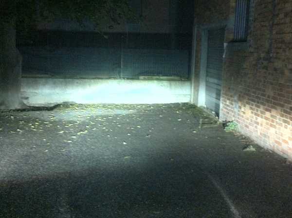

Re:Xenon h7r su faro PARABOLA 10/09/2014 05:23 #280937
Questi sono i miei h7r Simoni
Vanno bene?

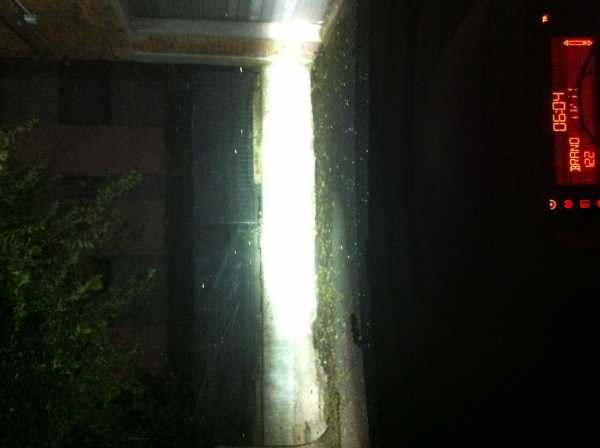

Re:R: Re:R: Xenon h7r su faro PARABOLA 10/09/2014 05:33 #280938
Trovata!!!! Si regolati!!

Re:Xenon h7r su faro PARABOLA 10/09/2014 06:15 #280939
Secondo me dovresti abbassarlo un altro po... Fanno tantissima luce in profondità ma poca per terra che e dove serve e non abbaglia... Il risultato dovrebbe venire tipo quello di rubens... Almeno secondo me

Re:R: Xenon h7r su faro PARABOLA 10/09/2014 09:02 #280952
Adesso vanno bene, e vanno bene anche quelli di rubens
