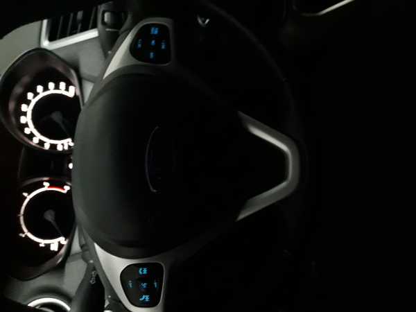

[GUIDA] post-montaggio cruise control 11/11/2017 19:57 #337678

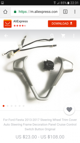

Enzo dato che stavo valutando l'installazione, hai un link del KIT completo? Non son riuscito a trovarlo. Inoltre è con l'illuminazione Blu esatto? Volevo montarlo sulla mia St-Line. Grazie

[GUIDA] post-montaggio cruise control 11/11/2017 22:19 #337679
Io ho preso il kit completo su aliexpress, specificate il pulsante con luce blu e chiedete il cablaggio completo xké adesso alcuni vendono solo 4 fili.

[GUIDA] post-montaggio cruise control 12/11/2017 13:17 #337687
Ma un link? :woohoo:
Cmq il comando in foto non è piú disponibile. E anche su Aliexpress non trovo quello. Provo a cercare anche oggi. Grazie
