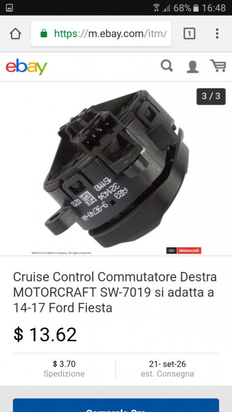

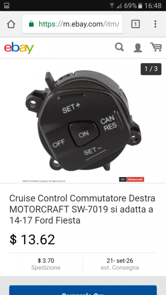

Difficile trovare un volante con comandi del cruise in uno sfascia carrozze.
Piuttosto volevo sapere se al link di aliexpress è possibile acquistare il kit formato solo da cablaggi e mascherina forata, visto che la pulsantiera del cruise da quel che ho capito si può acquistare originale spendendo di meno.

[GUIDA] post-montaggio cruise control 01/12/2017 01:09 #338053
Ciao a tutti.
@ si puoi acquistare solo il cablaggio e la mascherina, ma dubito che la pulsantiera costi meno se la prendi alla ford.
Io nelle pagine precedenti avevo messo delle foto di un sito americano in cui la pulsantiera costava meno.

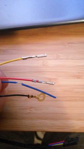

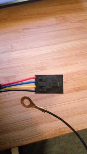

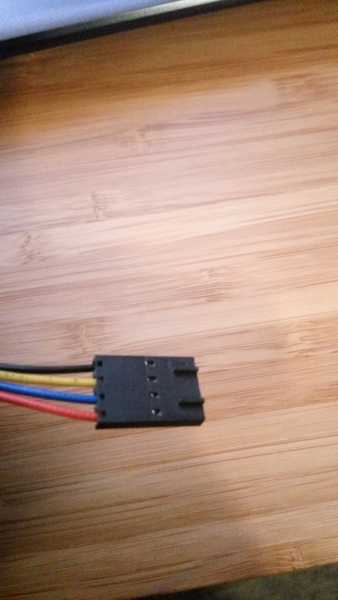

[GUIDA] post-montaggio cruise control 14/12/2017 10:25 #338287
Ciao ragazzi mi è arrivato il kit da aliexpress ma vedo che il cavetto è diverso...Avete idea di come dovrei collegarlo?
grazie
  • baghe2t
  • Avatar di baghe2t
  • Messaggi: 2
[GUIDA] post-montaggio cruise control 14/12/2017 11:10 #338289
A me sembra uguale... quello spinotto dovrebbe entrare nella pulsantiera.
