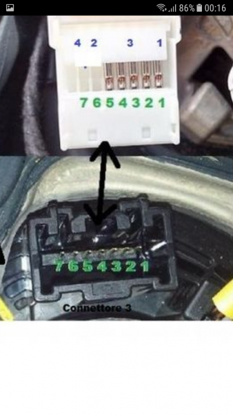

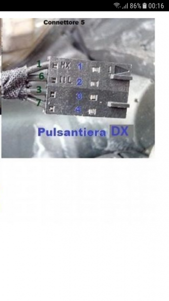

Certo, la parte nera va nella pulsantiera, ma i cavi in giro? Quello con il capicorda rotondo deduco sia una massa, ma gli altri 3?

Gli altri 3 vanno nello spinotto bianco che si trova dietro all'airbag.
Qui nella guida dovrebbe esserci lo schema dei collegamenti.

Ciao a tutti, vi allego le foto che ho recuperatosono nella guida.
Il connettore nero è quello che va nella pulsantiera.
Quello bianco lo trovate sotto l airbag.
È in quello bianco che dovete inserire i vostri puntali del filo che avete comprato.
Quel filo tondo ad occhiello va insieme all'altro filo ad occhiello che troverete smontando l airbag.
