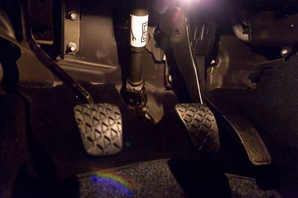

il perno che si trova giù. quello che nella foto che ha postato Angels

Ma quello della foto non e un giunto cardanico?

Re:RUMORE STERZO 22/01/2015 15:19 #293238
Si e un giunto cardanico di direzione, nella mia è quello in basso che produce il rumore, quello in alto non si vede nella foto.
