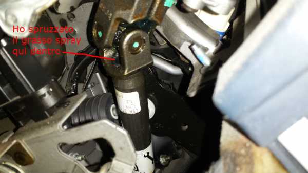

Qualcuno sarebbe cosi gentile, indicando con qualche foto, il punto esatto dove lubrificare ?
O si deve portate per forza in ford a lubrificare ?
Credo sia una cosa abbastanza facile da fare, no ?
Attendo aiuti..Anzi foto! :)

Avete risolto semplicemente spruzzando dell'olio grasso qui dentro ? O in qualche altro posto ? :dry:

Quello é ottimo, l'ho usato sugli snodi del piantone, ma nello snodo sotto ho usato WD40 Grasso Spray sempre Specialist. Ho curvato in punta la cannuccia così da entrare facilmente all'interno del tubo del piantone.

ciao, non so se può essere utile a qualcuno, ho anche io il "toc" in manovra se da sx giro verso dx e viceversa.. in marcia invece nessun tipo di problema, a meno che la marcia diventa lenta ad esempio in prossimità di una svolta..
toccando lo snodo del piantone in basso vicino ai pedali sento che proviene proprio da li.. ho ordinato il grasso al litio ma nel frattempo ho voluto fare una prova..
ho sbloccato il fermo per regolare il volante in verticale e ho sentito un rumore strano proveniente sempre da li.. ho iniziato a muoverlo in verticale più volte, poi l'ho rifissato al punto preferito e da quel momento i "toc" al giunto sono quasi spariti.. più o meno dell'80%.. resta un piccolissimo rumore ma è quasi impercettibile e spero di risolvere con il grasso al litio..
