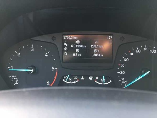

Ragazzi, vi consiglio di non guardare i consumi istantanei, ma di affidarvi sempre ai giri motore. Come nella foto che allego, i giri si attestano a circa 850/900 anzichè i 750 soliti.
Fate attenzione che potrebbe rigenerare anche a motore quasi freddo, ma non sono rigenerazioni del dpf probabilmente, ma di qualcos'altro (nelle pagine precedenti qualcuno diceva c'erano addirittura 3 tipi di rigenerazioni).
Probabilmente è anche per questo che le hanno accorciate dai 600 km circa a 150, così da effettuare i 3 tipi di rigenerazioni. Magari dico una stronzata, ma ho avuto quella sensazione.
Comunque ho 17.500 km, spia non ancora uscita, certo l'olio è già sopra il massimo. In officina Ford mi hanno detto che è normalissimo e la macchina viene già consegnata da Ford col livello olio al massimo. Mah.
Comunque procederò in settimana a cambiare olio e filtro olio da un mio amico meccanico, 30.000 km sono davvero troppi soprattutto come primo cambio olio.
