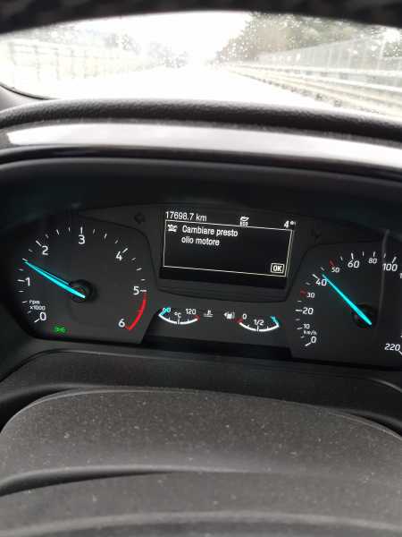

Ciao ragazzi, piccolo aggiornamento: km 17.700, ieri ho proceduto a cambiare olio e filtro olio con un mio amico meccanico. Naturalmente non vi dico in che stato fosse l'olio, la puzza di gasolio si sentiva lontano da 10 metri.
Dopo il cambio olio, ho notato subito come il motore girasse molto meglio. Sembra nuovo (lo è, ma fidatevi, il suono cambia davvero).
Oggi, dopo neanche 5 km, mi esce il messaggio "Cambiare presto olio motore". Ieri non abbiamo effettuato il reset per il cambio olio, quindi oggi o al massimo domani effettuerò la procedura (sperando sia ancora valida la procedura del premere acceleratore e freno insieme per 15 secondi, se qualcuno l'ha già provata può confermarcelo?).
Non so ovviamente se il messaggio dovesse uscire già di suo o è causato in qualche modo dal cambio olio senza azzeramento.
In definitiva, a prescindere dal messaggio, consiglio a tutti di cambiare olio ogni circa 15.000 km. Con tutte queste rigenerazioni, povero olio, e povero motore.
Questa è la dimostrazione lampante che non esiste nessun sensore che misura la qualità dell'olio, ma la spia si accende solo quando la centralina "immagina" (in realtà è una stima fatta in base a numerosi parametri) che l'olio non sia più buono.
Comunque... che olio hai messo?
Uno che rispetta le specifiche Ford WSS per il tuo motore?
