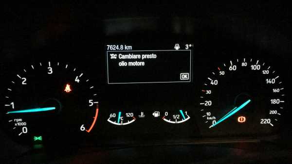

Rigenerazione FAP mk8 27/01/2019 13:58 #351166
Ed eccomi quii come mi aspettavo dal livello dell olio ora anchebil messaggio
