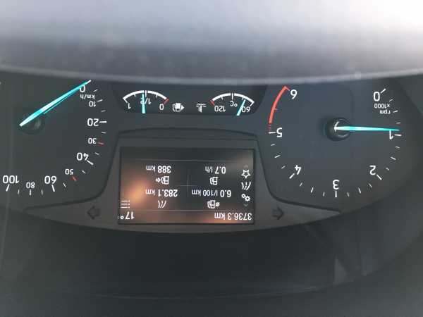

Mai visto un consumo cosi mentre è in rigenerazione, sono a 3600 chilometri e ho sempre visto questo tupo di rigenerazioni qui con una minima parte di gasolio che magari passa anche in cut off o meglio 0,1-0,2. Ne ho interrotte solo due. Una era praticamente la prima, e si in effetti li senti la ventola girare. Ripeto le rigenerazioni io le avverto con risposta del motore diversa un po irregolare con dei piccoli vuoti per poi riprendere e stando fermo lancetta contagiri appena sotto i mille. Una cosa ho tutt ora il dubbio, la

Stamattina è partita una rigenerazione dopo pochissimi chilometri con motore neanche in temperatura, appena tiepida....sarà questa forse LNT??

Comunque ormai si le rigenerazioni sono molto più ravvicinate credo per srar dentro la Normativa e6 e oltre....poi ho cercato un po su internet e in effetti quelle non ancora a temperatura è lnt che riguarda i nox. Quindi diciamo che la nostra mk8 ha due rigenerazioni..solo che io quelle prolungate dai consumi istantanei alle stelle non le ho praticamente viste....solo queste brevissimi di pochi secondi che sono dell l t e quelle di 10/12 minuti con micro consumi più alti roba da nulla...mahh
