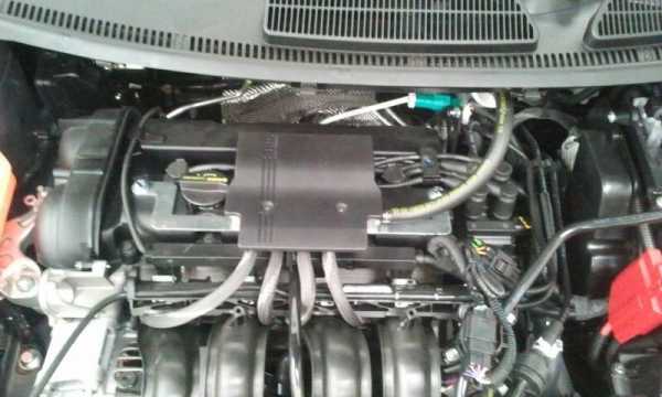

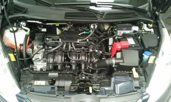

Sono possato giovedì in concessionario (ma quanto ci mettono...... :-( ) e ho scattato due foto
Tutto bene, giusto?
Inviato da Galaxy S I tramite tapatalk2

OT
Quel carter sul motore da quando esiste? :O

Re: R: Finalmente dopo tanto...problema risolto col GPL!! 20/10/2012 11:11 #204628
Veramente io l'avevo già visto qui
E controllando proprio quelle foto mi sa che hanno già fatto la modifica ideata da alcuni qui sul forum :silly:
